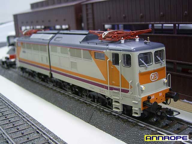

MessaggioInviato: sabato 4 ottobre 2014, 11:24
Messaggi: 1674
Buongiorno a tutti
Su questa macchina che ha avuto decine di varianti ho due quesiti riferiti ai primi anni 80 (fine grigio ardesia, prime carrozze arancio/viola):
1.se a quell'epoca sopravvivessero macchine con modanature, e in caso positivo se i carrelli fossero neri o bruni;
2.ferma restando la convivenza con la maggioranza delle macchine in grigio/verde, quanti esemplari navetta avessero il fascione anteriore arancio anziché il baffo bicolore, e fino a che anno sono rimaste così
Avevo intenzione di formare una unica composizione di mdvc mista, seconde e pilota con macchina abbinata, che mi risulta cominciasse a circolare proprio in quel periodo, mantenendo il grigio ardesia con qualche macchia di "navetta" sulle piano ribassato.
Grazie mille
Francesco

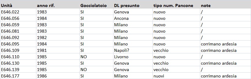

inserisco una tabellina di riepilogo che ho fatto cercando e verificando le immagini da web e da riviste/monografie delle E646 che hanno avuto il rettangolo arancio frontale:
l'anno di riferimento è relativo all'ultima volta che è stata vista così;
il DL presunto è indicativo rispetto alla zona in cui è stata fotografata, ma potrebbe essere da tutt'altra parte d'italia;
tabella E646 MDVC con rettangolo arancio frontale.jpg [ 80.67 KiB | Osservato 8655 volte ]

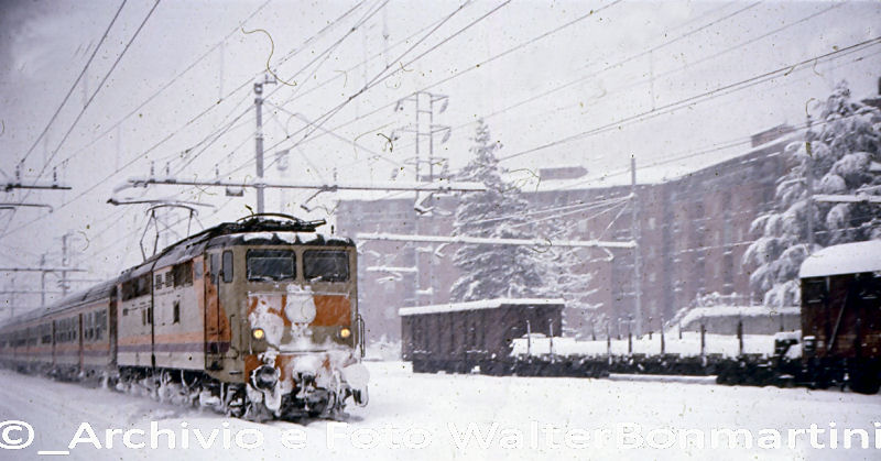

E.646 navetta ( Colorado) sotto la neve in partenza da Lecco con vetture MD da poco entrate in servizio colorate nei nuovi colori con un Diretto per Milano
*Colorado,nome dato dal sottoscritto all'allora materiale con questa colorazione.
PS scusate della diapositiva non proprio di qualita'
E646_xxxinpartenzadaLecco.primianni80forum2Geditrice.archivioWbonmartinifotoWalterBonmartinidadiapositiva.jpg
