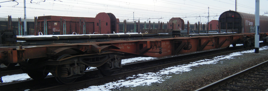

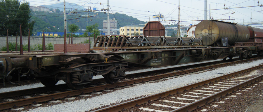

Lo spedizioniere Linea Messina dispone di carri Sggs che possono trasportare quattro container da 20 piedi (o due da 40 chiaramente). Tali carri si possono vedere sia nella classica livrea arancione Linea Messina che in livrea verde, questi ultimi credo provengano da un altro operatore che magari in passato li usava per i treni FIAT... (è una mia ipotesi)
Sggs verde.jpg [ 207.37 KiB | Osservato 9062 volte ]

Ho trovato questi video del treno FIAT, dal primo si nota che i carri da 4 container son proprio quelli verdi della mia foto precedente! Lo si vede abbastanza bene in un carro che ha uno "spazio" vuoto...
https://www.youtube.com/watch?v=nLuqaw4pt0o
https://www.youtube.com/watch?v=eu2X23GZ-v4
