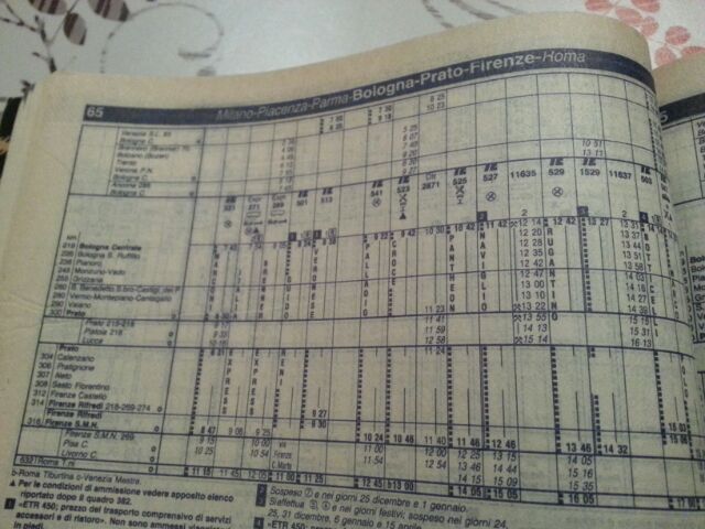

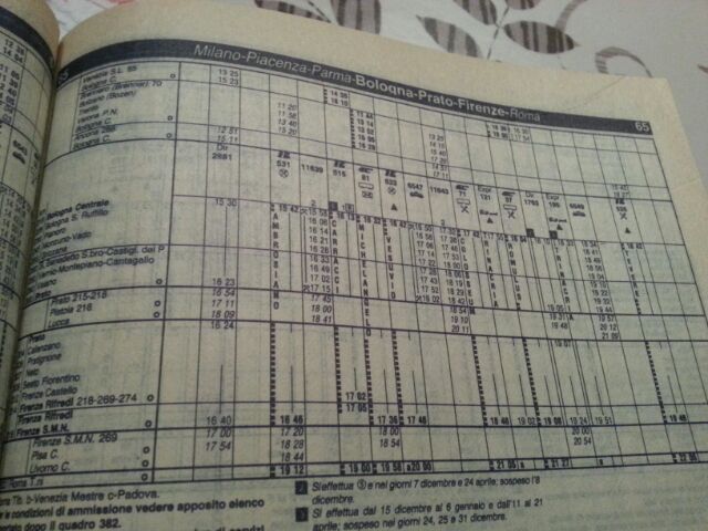

Pubblico uno stralcio dell'orario FS 1989-90, quadro 65 Bologna-Firenze.
I locali allora come oggi erano limitati a Prato tranne due coppie da e per Firenze.
Eseguiti qualcuno con elettromotrici (quelli a 4 cifre), gli altri (11xxx) con materiale ordinario: oggi 464 con X o MD, allora QUALE?

normalmente E646 + MDVC/MDVE, ma si sono visti anche con piano ribassato oppure con tigri ed E656 non navetta alla trazione, talvolta anche con materiale non reversibile sui prato.

Premesso che le composizioni effettive potevano discostarsi da quelle teoriche, dal Fascicolo Orario 1989/90 rilevo quanto segue:
DISPARI
6541 ALe 540
11629 E 633+MD (per MD le FS intendono sia tutto MDVC sia tutto MDVE ovviamente con Pilota TE tipo Panoramico)
11631 E 646+MD
2871 E 632+MDVE
11635 E 632+PRB
11637 E 632+PRB
6543 ALe 540
2881 E 632+MDVE
11639 E 632+PRB
6547 ALe 540
11643 E 656+MD
6549 ALe 540
11645 E 636 (oppure E 424) e carrozze di vario tipo senza TeleChiusura Porte (dunque tipi 1955/57-59, X, A 13.000/23.000 forse qualche 33000 nonché bagagliaio e postale [non so quanti e quali]
2895 E 632+MDVE
PARI
11626 Vedi 11645
11628 ALe 540
11630 E 656+MD
2866 E 632+MDVE
6542 ALe 540
11632 ALe 540
2874 E 632+MDVE
11634 E 633+MD
11636 E 632+PRB
11638 E 632+PRB
11642 E 632+PRB
2888 E 632+MDVE
6546 ALe 540
6548 ALe 540
11648 E 646+MD

Come ho scritto poco sopra, i codici delle composizioni dei treni sono ricavati da un documento ufficiale delle FS ossia i fascicoli orari. Dunque nessun errore delle FS. E' vero invece che potevasi trovare qualsiasi loco in testa ai quei treni, ma le E 632 di Bologna circolavano regolarmente su quella linea, non so in che misura. Più difficile invece che vi fossero effettivamente le E 633 in quella coppia di treni che ho riportato, in quanto, in quegli anni, raggiungevano Bologna dal deposito di Verona (e nei festivi anche da Milano con i famosi treni del mare a due piani o piano ribassato).

Però attenzione! Le tre coppie di Diretti Venezia-Firenze avevano sempre E 632 + undici MDVE. Quelli li avevo sempre sott'occhio quando andavo a Padova o Venezia a vedere (e raramente fotografare) i treni e confermo la veridicità delle composizioni.
Poi io ho visto in giro foto di E 632+PRB o MD sulla Bo-Prato a fine anni 80 inizi 90. Ricordiamoci che Bologna aveva ben 36 E 632 assegnate. Che poi si vedessero anche E 646 o 424 o anche E 645 o 646 ci può stare benissimo.
