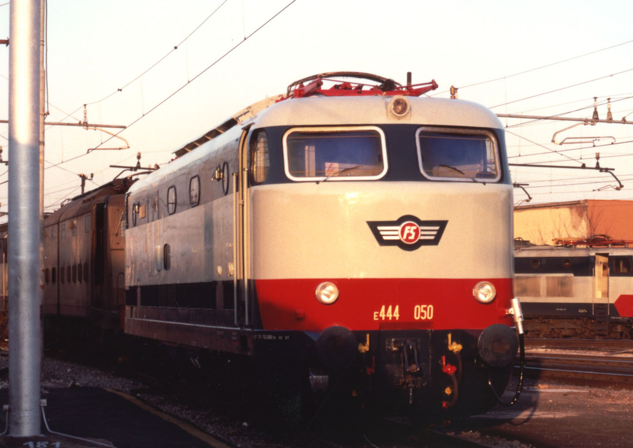

E 636-082, allego una foto scattata a Roma S.Lorenzo....... non vedo stranezze nella fascia, è regolare e lo è sempre stata sin dalla sua applicazione. Una peculiarità invece della 050, è stata quella di non avere avuto sull'estremità delle fiancate, il famoso pittogramma della tartaruga.

La O50 è stata la prima del DL Milano Ce a avere la fascia antiinfortunisca rossa sebbene errata poi in seguito corretta quando le tartarughe man mano venivano dotate vernicialmente della fascia rossa antiinfortunistica.

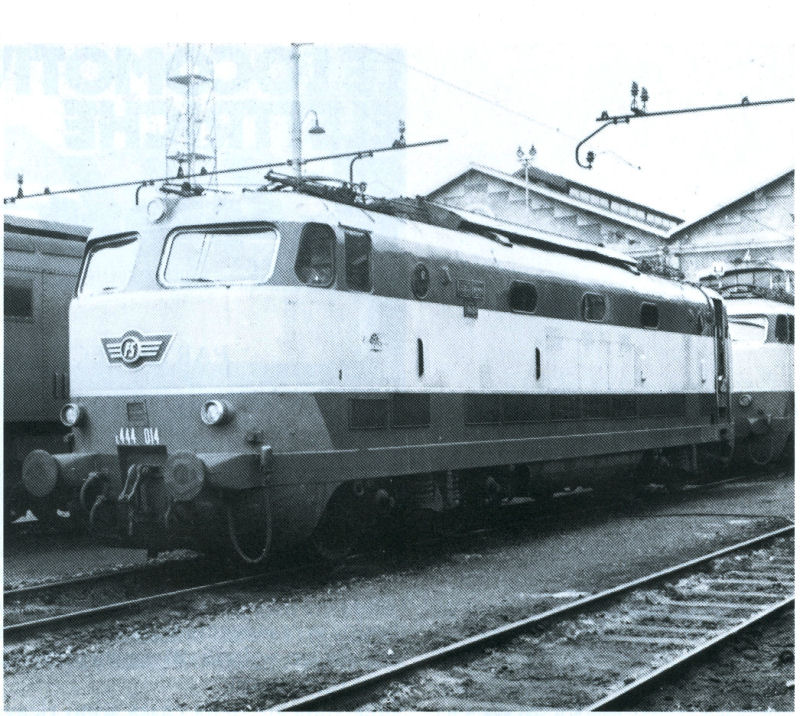

Da " EDIZIONI ELLEDI " _ LOCOMOTIVE ELETTRICHE - E 444 di Sergio Pautasso anno 1982
E.444.014 con fascia non regolare

Scusate se riporto a galla questo thread, ma siccome ero interessato all'acquisto della 014, sarebbe interessante sapere in quale deposito è stata fatta questa foto nel 1982, non dispongo della monografia in questione.
Grazie!
 Oggetto del messaggio: Re: E444 con fascia rossa fuori ordinanza
MessaggioInviato: mercoledì 16 dicembre 2015, 11:05
Messaggi: 753
La monografia è del 1982, la foto risale al 1973-74.......
Vedi anche:
http://lnx.informatica80.it/ilportalede ... ch=Cerca...
MessaggioInviato: mercoledì 16 dicembre 2015, 11:20
Nome: Roberto Pasqualucci
Messaggi: 750
Grazie Luigi, su quel database in effetti c'è una foto anche del '76 della 014 con baffo riverso. Ma in base alle tue informazioni è rimasta così o è stata poi "corretta" ?
Grazie!
dovrebbe essere bologna.

Intorno al 1975-76 alla prima revisione utile, entrambe le loco (014 e 050) ricevettero il fascione corretto.

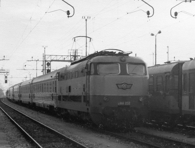

Aspetta:come da foto:
perche' nel 1981 erano ancora in giro E.444 seconda serie con filetto di ornamento
