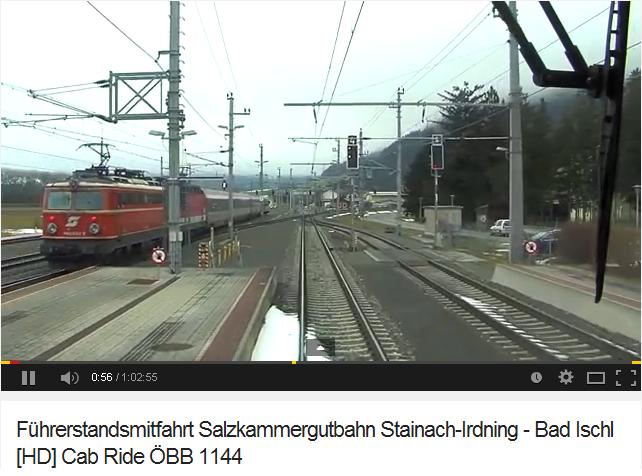

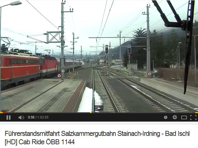

Questa mi mancava !!!
Doppia trazione in spinta - 1.JPG [ 51.98 KiB | Osservato 7575 volte ]
Doppia trazione in spinta - 2.JPG [ 53.38 KiB | Osservato 7575 volte ]
tratto dal filmato :
https://www.youtube.com/watch?v=SSzAzM3T970
"Führerstandsmitfahrt Salzkammergutbahn Stainach-Irdning - Bad Ischl [HD] Cab Ride ÖBB 1144"
Non sò se quei tipi di locomotiva possono funzionare in comando multiplo fra loro, ma fà effetto.
Potrebbe anche essere che la locomotiva di coda sia solo trainata. In tal caso, però, non mi spiegherei il pantografo alto.

........Potrebbe anche essere che la locomotiva di coda sia solo trainata. In tal caso, però, non mi spiegherei il pantografo alto.
Ci sono macchine, in particolare modo quelle con azionamento elettronico, che per motivi di sicurezza devono essere mantenute sempre alimentate anche se solo trainate.
 Oggetto del messaggio: Re: Doppia trazione in spinta
MessaggioInviato: sabato 10 gennaio 2015, 19:39
Messaggi: 857
Giancarlo Giacobbo ha scritto:
Eh? Faccio il macchinista e non ho mai sentito una cosa del genere...
Appunto, caso mai si alimenta il REC in caso di recupero in linea per guasto.

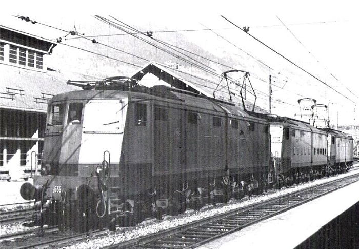

Non vedo nulla di strano per quanto riguarda locomotive accoppiate tra di loro e con i pantografi alzati.
Ad esempio sulla linea del Frejus si vedevano spesso rinvii tra Modane e Bardonecchia con 5-6 locomotive accoppiate.
Per quanto riguarda l'estero vi sono esempi di treni con 6 locomotive (tre in testa con un macchinista e tre in coda radiocomandate) e sono stati fatte prove con 9 locomotive (tre in testa con un macchinista, tre intercalate e tre in coda radiocomandate).
Giovanni
Lo strano è che siano in coda, in spinta ad un treno navetta.
Probabilmente per la loco in coda si trattava di un invio. Per quella resta il dubbio sul perchè del pantografo in presa.

Parlando delle FS.La terza locomotiva in discesa di queste linee Frejus e Brennero serviva per avere sempre i servizi pneumatici attivi del Freno con la composizione del treno
Visionando la foto delle locomotive OBB,molto probabilmente in una certa stazione i treni venivano sdoppiati per poi raggiungere delle localita' diverse del treno.
Questo succedeva anni fa' anche in FS con le ALe / ALn di ogni tipo
