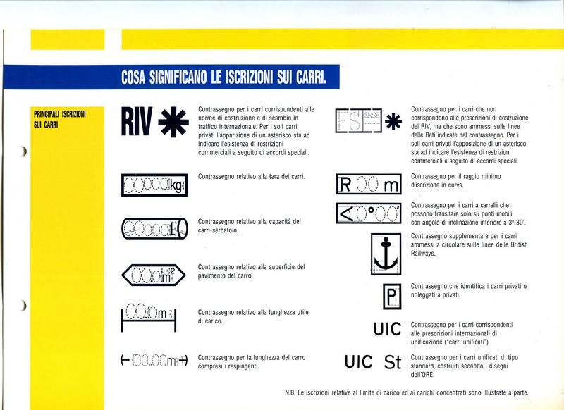

ebbene si, ammetto la mia totle ignoranza ma ora più che mai mi trovo dinanzi ad una bella gatta da pelare.
Fatti i carri bisogna fare le decals, e qui vengono le note dolenti.....la marcatura scelta è quella FSitalia e UIC
Per la marcatura, il calcolo del numero di verifica dell'uici non c eproblema, capito e risolto....ma dopo vengono tutta una serie di simboli che son stati sodstituiti negli anni
Simbolo mezzaluna con numero Cosa rappresenta? in epoca III è bianco in IV è piena e non è piu una mezzaluna
Simbolo lunghezza tra i respingenti era èresente solo nell'epoca successiva alla III?
Simbolo RIV solo epoca III?
per tabelle e resto ho capito un po come fare ma come sopra ci son poi altri simboli che non conosco il significato e l'utilizzo nelle epoche
NON esiste un semplice spiegazione di cos e quando erano usati?
mandi, max

Non so' se potra' esserti utile.
Per il momento ho trovato questo.
ISCRIZIONI CARRI FS
ARCHIVIO Walter Bonmartini
FS-CARRI-iscrizioni. 1.jpg [ 91.54 KiB | Osservato 4525 volte ]

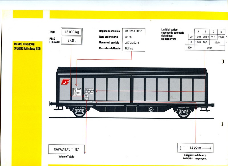

Tav. N°2
FS-CARRI-iscrizioni.2.jpg [ 105 KiB | Osservato 4524 volte ]

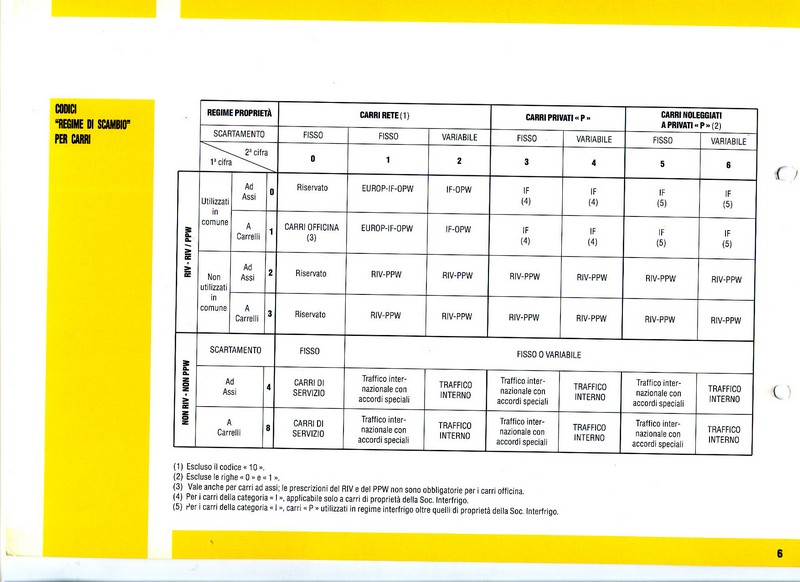

Archivio Walter Bonmartini
Tav.N°3
FS-CARRI-iscrizioni.3.jpg [ 95.96 KiB | Osservato 4524 volte ]

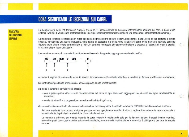

Tav.N°4
FS-CARRI-iscrizioni.4.jpg [ 91.97 KiB | Osservato 4524 volte ]

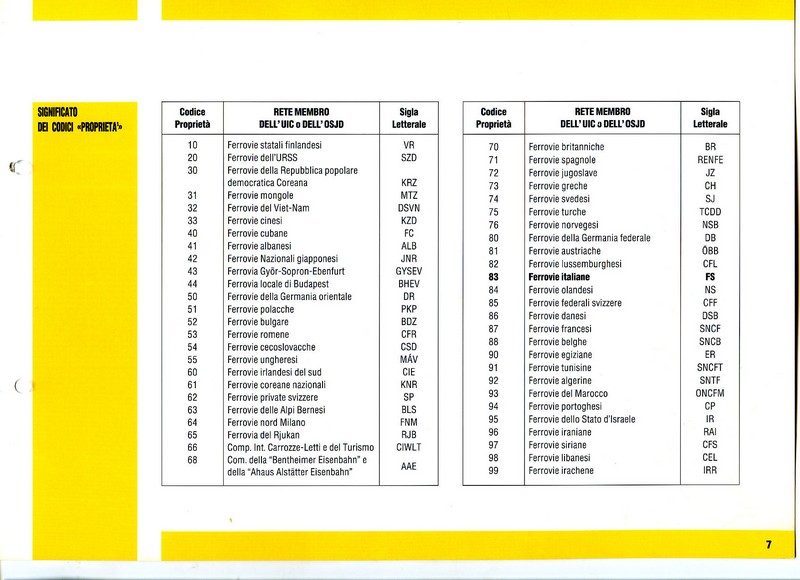

Tav.N°5
FS-CARRI-iscrizioni.5.jpg [ 94.95 KiB | Osservato 4524 volte ]

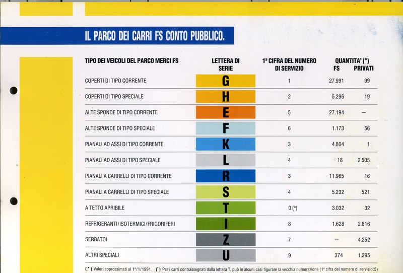

Tav.N°6
FS-CARRI-iscrizioni.6.jpg [ 77.88 KiB | Osservato 4524 volte ]

molto utili, fanno chiarezza nella mia molto scarsa conoscenza delle iscrizioni
grazie, mandi
