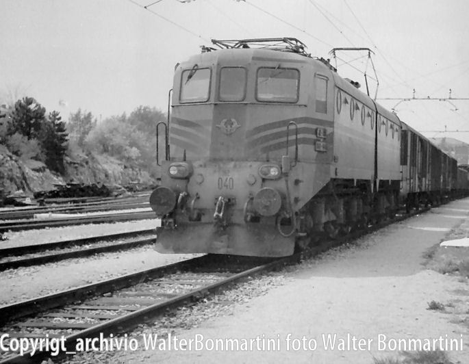

Se non sbaglio erano gia' equipaggiate con la frenatura elettrica in seguito sperimentata sulla E.636.082
la foto ritrae la JZ 362.040 senza faro centrale appena arrivata da Lubjana il 12.4.1980 a Villa Opicina
Copyrigt-JZ-362.040.Villa Opicina.12.4.1980.forum2G.archivioWBonmartini foto Wbonmartini.jpg
Copyrigt-JZ-362.040.Villa Opicina.12.4.1980.forum2G.archivioWBonmartini foto Wbonmartini.jpg [ 55.57 KiB | Osservato 4306 volte ]

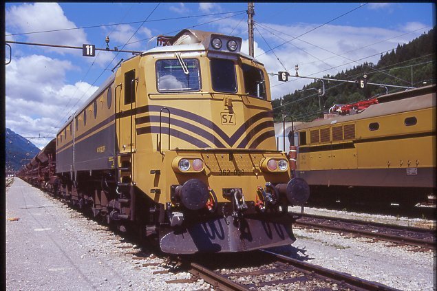

SZ.362.030 in sosta a Jesenice.
Ne devo avere una con vomere anticarro ( da poco era finita la Loro guerra )
diapositiva
Copyrigt.SZ 362 a Jesenice.forum2G.archivioWB foto WB.jpg [ 79.57 KiB | Osservato 4273 volte ]
