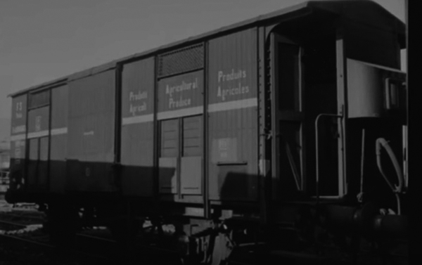

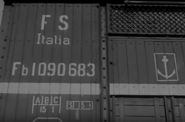

...l'immagine, recuperata da un cinegiornale FS del 1957, mostra un carro per prodotti agricoli (Sicilia, trasporto agrumi secondo il filmato), di cui non avevo mai visto nulla, pensando sempre, per la tipologia di queste merci, agli isotermici con fascia rossa.
Chi ne sa di più mi dice qualcosa?

Sono carri F costruiti con sagoma ridotta per circolare oltremanica.
Sono esistiti sia con garitta sia senza. Un'esemplare con garitta lo si può trovare in attesa di restauro al MFP.
Modellisticamente parlando lo si può ricavare da un TTm kit del carro F 1925 oppure dal Fma "cupolone"
L'amico Giuseppe Foglianese ne aveva realizzato a suo tempo uno: viewtopic.php?f=15&t=71033&hilit=fb+1930
Disegni li trovi sul primo volume della collana di libri di Giovanni Leone.

vorrei aggiungere una piccola postilla per completare la spiegazione di Alex:
Tutti i carri che avevano la "b" minuscola erano carri a sagoma "inglese", nel senso che avevano sagoma ridotta ma sopratutto erano dotati di impianto per freno a vuoto, sistema utilizzato oltremanica e che lo si poteva notare dalla presenza di una specie di proboscide sopra il livello del pavimento posta sulla sinistra rispetto al centro asse del carro.
Esistevano Fb ma anche Hgb....carri frigoriferi a sagoma ridotta.
oltre a quello dell MFP so per certo che anche la societa veneta possiede un Fb da revisionare.
mandi, max

ho cercato in rete il filmato, e se guardi poco prima dello spezzone in cui si vede il carro in questione si vede un Hgb....
