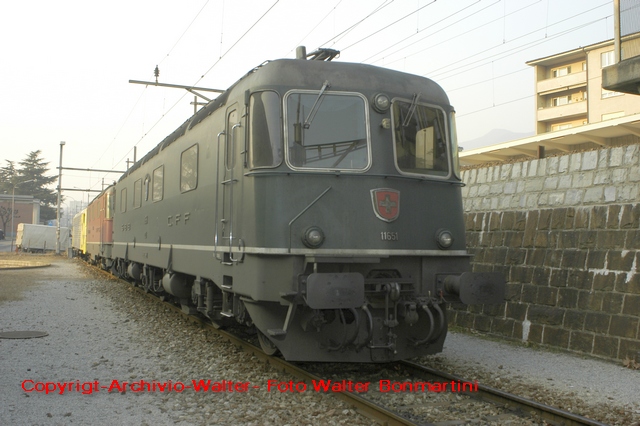

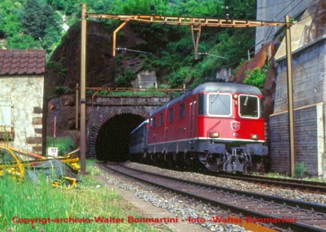

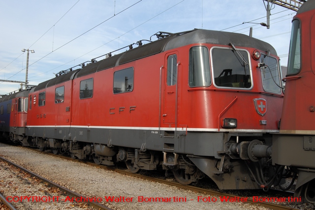

Nei primi anni "70 ho avuto la fortuna di lavorare ( per poco tempo prima dell'assunzione in FS ) alla SLM e vederle si potrebbe dire nascere i quattro prototipi delle Re 6/6
Grandi Macchine...e... sempre bei ricordi
Copyright-SBBCFFFFS-Re.6_6-GottardoSud-forum2G-Archivio WBonmartini-foto-WBonmartini.diapositiva..jpg

Copyrigt-SBB-Re-6_6 DL Chiasso-forum2G-archivio WBonmartini-foto-WBonmartini..jpg
Copyrigt-SBB-Re-6_6 DL Chiasso-forum2G-archivio WBonmartini-foto-WBonmartini..jpg [ 192.44 KiB | Osservato 8536 volte ]
Copyrigt-SBB-Re-6_6 DL Chiasso-forum2G-archivio WBonmartini-foto-WBonmartini.jpg
Copyrigt-SBB-Re-6_6 DL Chiasso-forum2G-archivio WBonmartini-foto-WBonmartini.jpg [ 186.68 KiB | Osservato 8536 volte ]

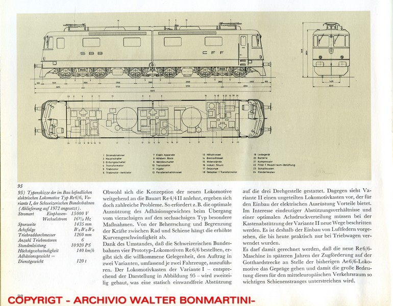

Dal libro " Schweizerischer Lokomotivbau 1871 - 1972 donatomi a suo tempo da SLM
Lo spaccato della Re 6/6 variante 1 ( snodata )
PS.Sulle Re 6/6 snodate come si sa' il progetto non è stato definitivo.Il progetto Re 6/6 ripeto come si sa' e' andato a favore delle Re 6/6 a cassa fissa per alcuni motivi tecnici.

 Oggetto del messaggio: Re: Re 6/6 su TT di febbraio 2016
MessaggioInviato: martedì 16 febbraio 2016, 11:07
Nome: Armando Pappalardo
Messaggi: 4082
Ho letto con interesse anch'io l'articolo su Tuttotreno.
I miei ricordi sono sopratutto modellistici.
Da bimbo ebbi la Lima, poi una Hag ed infine una Roco. Tutte a fari tondi e verdi. Tutte a telaio rigido (le Hag le vedevo "snodate" ma mi davano di vetusto).
Credo che questa macchina sia una pietra miliare nella c.c.
Bene la precisazione di alcoalbe...ero uno di quelli che l'articolazione la pensava a mo' di 636.
Ma perchè questa scelta?( solo verticale)?
Non sarebbe convenuto entrambe viste le linee tortuose?
