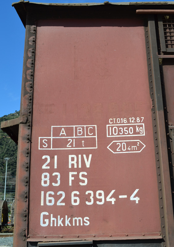

Al riguardo m'è capitato giusto pochi giorni fa di notare questo carro sul quale, in controluce, è possibile leggere sotto la vernice ben due marcature FS Italia!
DSC_0148.jpg [ 179.83 KiB | Osservato 4014 volte ]
