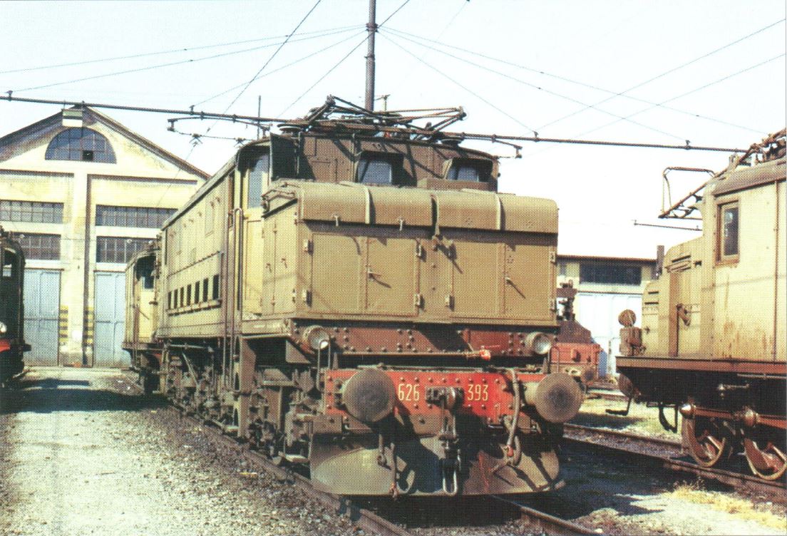

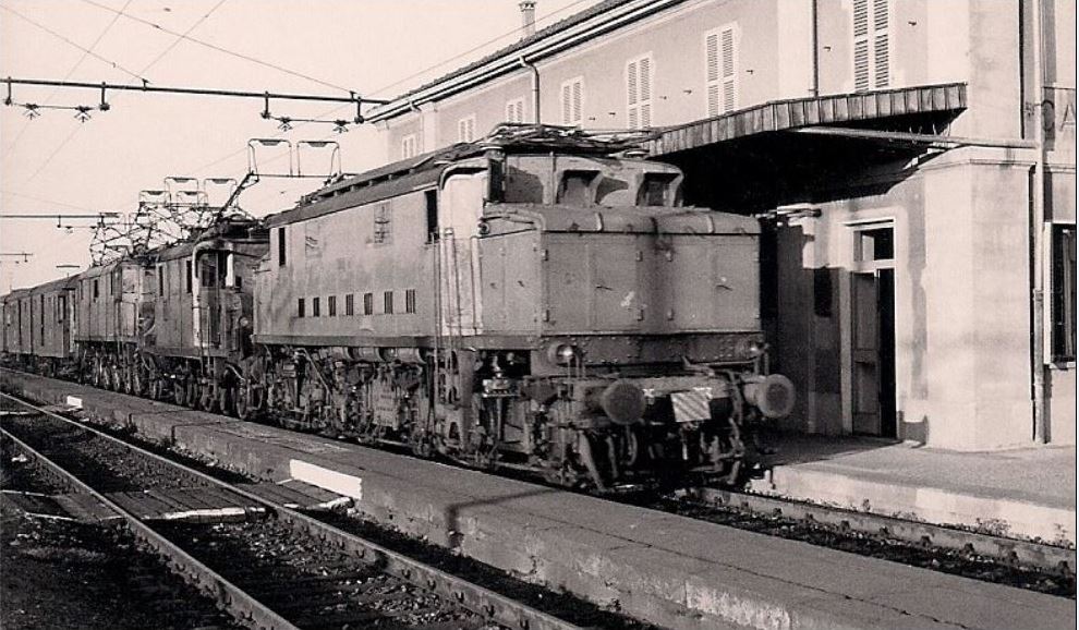

Buongiorno,
posto qui due foto della E626.393, una della testata anteriore, una della testata posteriore.
E626.393 A.JPG [ 179.84 KiB | Osservato 6491 volte ]
E626.393 P.JPG [ 135.15 KiB | Osservato 6491 volte ]
Su entrambe le testate sono presenti, sopra al pancone, una condotta e un rubinetto.
Sicuramente la loro presenza è dovuta al ruolo "anfibio" che questa unità svolgeva fra Alessandria e Cantalupo, con le macchine trifase.
Non so però cosa fosse e a cosa servisse.
C'è qualcuno che ne sa qualcosa?

Quella modifica fu apportata per permettere la ricarica del serbatoio dell'aria quando una delle due macchine del gruppo "anfibio" non era in trazione con il pantografo abbassato.

volgarmente parlando, faceva il parallelo tra i compressori, per permettere di abilitare rapidamente la macchina accoppiata, senza che al macchinista potesse capitare di dover aspettare di avere aria sufficente nei serbatoi dai propri compressori.

-infine: per quanto riguarda la condotta e il rubinetto supplementare presente su certe E.626 fino alla soppressione del sistema trifase negli anni '70, come sulla E.626.393, e come hanno ben scritto Giancarlo Giacobbo e Andrea Terzi, questa serviva per la ricarica del serbatoio dell'unità trifase non attiva, ma nulla aveva a che fare direttamente con la frenatura di cui ai punti precedenti.
