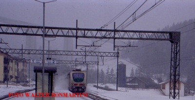

Chi è che diceva che la B( 402 ) con gli EC slittava sul Brennero?
la diapositiva è stata scattata a Colle Isarco,dove da Bressanone a Colle Isarco cè una forte livelletta.
Dalla foto non sembrerebbe proprio visto la velocita' di transito
sempre a mio avviso.......E...cera la neve....
E.402B.xxx.conECperBrennero.ColleIsarco.forum2GarchivioWalterbonmartini foto Walterbonmartini.jpg
E.402B.xxx.conECperBrennero.ColleIsarco.forum2GarchivioWalterbonmartini foto Walterbonmartini.jpg [ 42.96 KiB | Osservato 8745 volte ]
forse perchè passa in velocità, se parte da ferma forse slitterà, o hanno risolto i problemi visto che la mandano su per la.
La mandavano,la foto ( diapositiva ) è stata scattata alcuni anni fa'

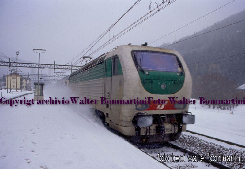

Il problema delle E.402A/B ( specialmodo per le B ) era ( almeno quando le utilizzava il sottoscritto gli slittamenti era quando in salita dopo una sosta a un segnale a via impedita,intervento della RS,scatto IR o altre anormalita' bisognava riprendere la marcia con magari 1300ton dietro il culo,e specialmodo se il binario era bagnato.Raramente slittava co binario asciutto.Si capitava,ma li' era dovuto a dei fattori tecnici e elettronici.In ogni caso queste macchine erano appena uscite e la praticita' ( anche mia ) non era delle migliori.
La A si aveva un po' di difetti,ma è una gran macchina.Comunque quando ci sono delle condizioni meteo avverse ( neve,binari bagnati ) è sempre stato in normativa ( non so' ora ) che venivano poste in composizione al treno 2 locomotive in testa o aggiungerne una in caso di bisogno.
PS.se.... intendere slittare della E.402B era questo ........( vedi foto ).
Copyrigt-E.402B 164 sotto la neve a Colle Isarco 2.2004 .forum2GarchivioWBonmartini-FotoWBonmartini.da diap).jpg
Copyrigt-E.402B 164 sotto la neve a Colle Isarco 2.2004 .forum2GarchivioWBonmartini-FotoWBonmartini.da diap).jpg [ 65.79 KiB | Osservato 7416 volte ]
