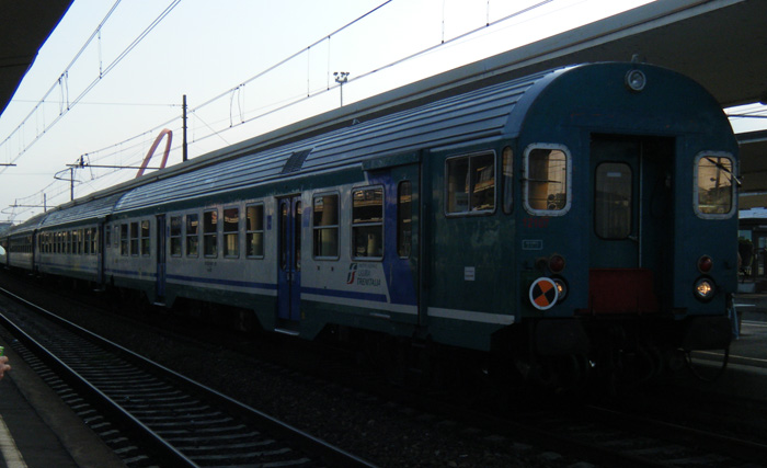

Fino a pochi anni fa Genova prima e poi Savona avevano in dotazione qualche pilota MDVC passante che veniva usata in composizioni di vetture MDVE (RV fra GE e MI/TO/Albenga/XXmiglia).
MDVC Pilota 82-86 854 To Lingotto [omv Savona].jpg [ 125.34 KiB | Osservato 6821 volte ]
Le vetture intermedie MDVC invece hanno quasi sempre viaggiato qui in Liguria con pilota MDVE, sin dai tempi in cui erano nelle rispettive livree!
