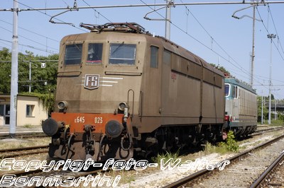

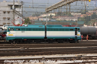

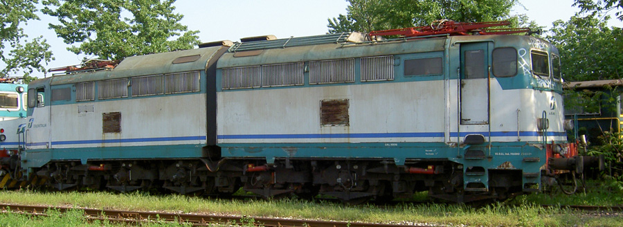

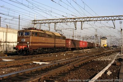

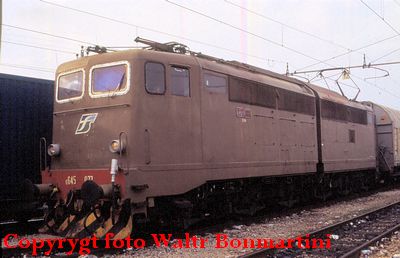

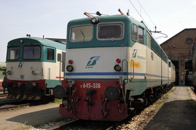

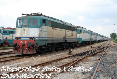

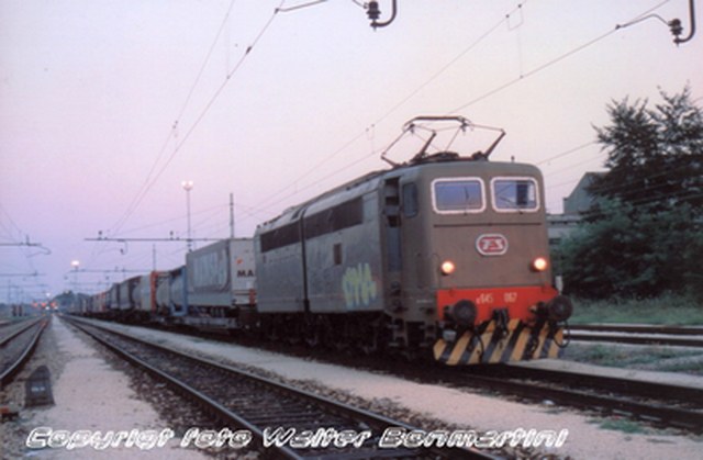

( Dalle mie foto visionate ) La E.645.018 era una di quelle che non aveva gli sfiatatoi sull'imperiale.aggiungo la E.645.023_E.645.067_e.645.077 e credo anche la E.645.063.Queste in gergo FS le chiamevamo " LE GRIGLIATE " dal PDM di Mi St
Sulle E.646 sia normale che navetta ho dubbi che alcune non avevano gli sfiatatoi sull'imperiale. ( dalle mie foto visionate )
Poi arrivarono come E.645 GRIGLIATE le E.646.*Ma questa e' un'altra storia:
*Con la E.645.077 si è completata la serie delle E.645 "GRIGLIATE" ( salvo indicazioni diverse )
* nota, E.645 originali,non E.646 trasformate in E.645
Copyrigt-E.645.338.ex E.646.forum2G.fotoWalter Bonmartini-jpg 18.jpg [ 38.86 KiB | Osservato 7887 volte ]
Copyright -.645.077.insostaconunmrci-forum2G-archivioWaltr.bonmartini-foto-WaltrBonmartini...jpg
Copyright -.645.077.insostaconunmrci-forum2G-archivioWaltr.bonmartini-foto-WaltrBonmartini...jpg [ 31.81 KiB | Osservato 7891 volte ]
Copyrigt-E.645.023.DL Cremona-8.6.2005.-forum2G.archivioWalterBonmartini-foto-WalterBonmartini.i..jpg
Copyrigt-E.645.023.DL Cremona-8.6.2005.-forum2G.archivioWalterBonmartini-foto-WalterBonmartini.i..jpg [ 50.84 KiB | Osservato 7934 volte ]
Copyrigt.E.645.067 grigliata in partenza con merci.forum2G archivioWalterBonmartini-fotoWalterBonmartini..diapositiva....jpg
Copyrigt.E.645.067 grigliata in partenza con merci.forum2G archivioWalterBonmartini-fotoWalterBonmartini..diapositiva....jpg [ 49.03 KiB | Osservato 7936 volte ]
Copyrigt-E.645 accantonati a Milano Smist.archivio WBonmartini-fotoWBonmartini22.8.2007jpg.jpg
Copyrigt-E.645 accantonati a Milano Smist.archivio WBonmartini-fotoWBonmartini22.8.2007jpg.jpg [ 52.47 KiB | Osservato 7939 volte ]

Una era la E646 099, da me fotografata a Milano Sm.to:
E646-099.jpg [ 193.51 KiB | Osservato 7940 volte ]
Come puoi vedere degli sfiatatoi son presenti solo le parti più arrotondate alle estremità verso il mantice.

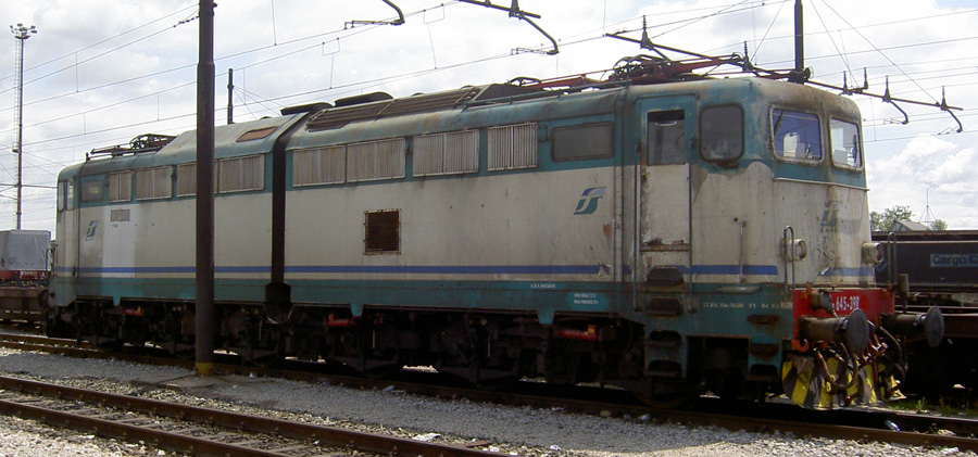

E 645 398 Novara Boschetto.jpg [ 194.12 KiB | Osservato 7834 volte ]
In effetti le E646 mantenevano, a differenza dei 645, gli sfiatatoi arrotondati alle estremità della cassa.

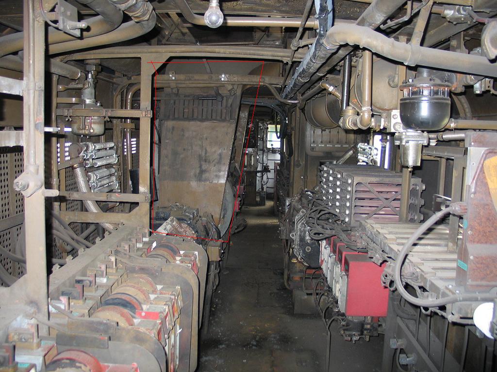

gli "sfiatatoi" che vedi sul tetto, non sono sfiatatoi, ma le prese dei condotti della ventilazione motori, presente a tetto su tutte le macchine originali e modificate, eccetto quelle totalmente prive che aspiravano direttamente dalla cabina alta tensione, soluzione adottata esempio sulla 121 e rivelatasi non ottimale.
quello che manca sulla prototipo grigliata della foto sopra e la parte relativa agli areatori a persianine della cabina alta tensione, ovvero la parte che da verso il pantografo, mentre rimane la presa a tetto dei condotti ventilazione motori.

http://www.e636.it/condotta2.jpg
il disegno della condotta di presa sul 636, guasi identica a quella dei 646/645.
nella foto, la stessa condotta di presa a tetto. e il carter verticale cerchiato di rosso. sopra si nota il raccordo con la scatola dei filtri
CabinaAT.jpg [ 182.44 KiB | Osservato 7711 volte ]
