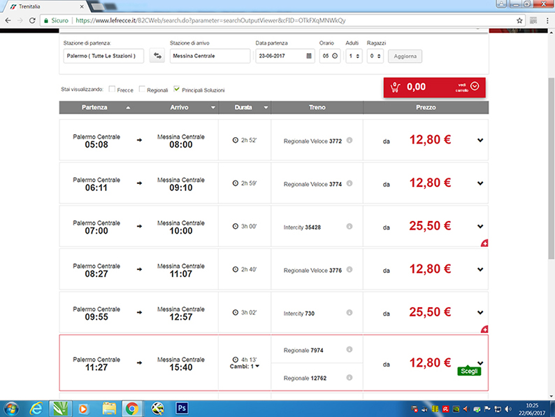

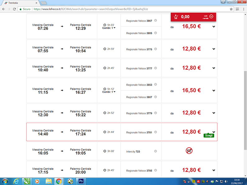

Mettere treni moderni e veloci dà il segnale di una volontà di rinnovamento: se qui viaggiano ancora le Aln 668/663 certo non aiuta la clientela che vede mezzi antiquati in servizio. Da Palermo partono due IC mattutini per Roma, tempo di percorrenza superiore alle tre ore, e nel frattempo tre RV impiegano di meno, anche sole 2h e 40'... qualcosa non funziona così. e gli IC hanno 3-4 vetture con un E656 in testa. Il traffico bisogna acquisirlo e mantenerlo, chè non tutti partono da Palermo per andare a Roma, ci sono anche parecchie stazioni intermedie. Già il fatto di salire su treni moderni, comodi, attrezzati, connessi, invoglia a servirsene. Non sarebbero treni nuovi, ma treni con materiale nuovo e più veloci.

Certo che un IC tra Palermo e Messina non deve fare più di 4-5 fermate: Termini I, Cefalù, S. Stefano di Camastra, Barcellona/Patti/Milazzo.
Le linee sono in costruzione, compreso il passante di Palermo per servizi Cefalù/Palermo/Punta Raisi. E sono linee dove si può andare veloci.
Intanto che si aspetta di riaprire il passante e la linea verso l'aeroporto, i pullman privati corrono sull'autostrada adiacente...
Però nel frattempo ho notato che i RV ci mettono abbastanza meno degli IC, e tutti possono al max andare a 160, eppure l'E656 traina al max 5 vetture, mica pesante... e a metà prezzo... fatto apposta per invogliare a risparmiare tempoe e denaro per arrivare a messina e traghettare a piedi, sintomo della volontà di non imbarcare più i convogli sui traghetti?
ME-PA.jpg [ 234.17 KiB | Osservato 10185 volte ]
