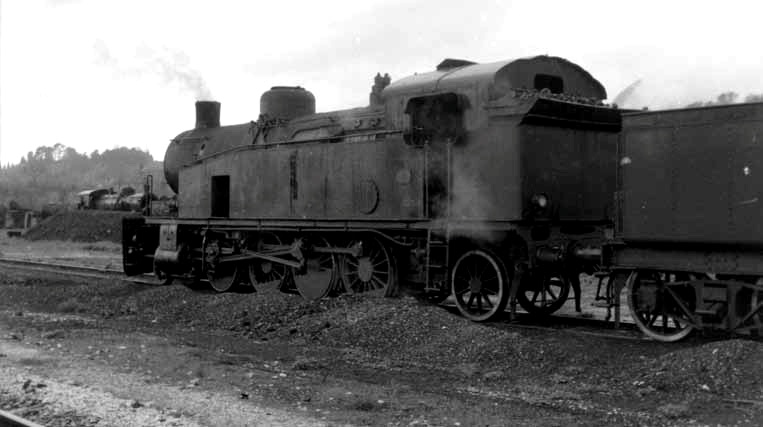

Vorrei modificare la mia 940 018 e dotarla del rialzo della carboniera, così come l'aveva al vero (vedere foto).
Ma ho un dubbio e vorrei che qualcuno mi venisse in aiuto.
Che devo fare ai finestrini posteriori? parlo dei due piccoli, laterali, e di quello aperto, più grande, in posizione centrale.
Quelli piccoli vanno accecati? E il finestrone grande??? perché se restava tutto aperto, al vero, il carbone sarebbe penetrato in cabina, a carbonaia colma.
Ancora una cosa: i due portelloni superiori venivano tolti o restavano sempre alzati? e si sollevavano verso la cabina o verso i respingenti, insomma: da quale parte erano incernierati?
Lo so che col carbone posso ricoprire quasi tutto, ma non vorrei fare la carbonaia stracolma. E rimarrebbe sempre il quesito del finestrone centrale, che sarebbe sempre parzialmente in vista.
Prima di mettermi all'opera attendo suggerimenti. Grazie!!!

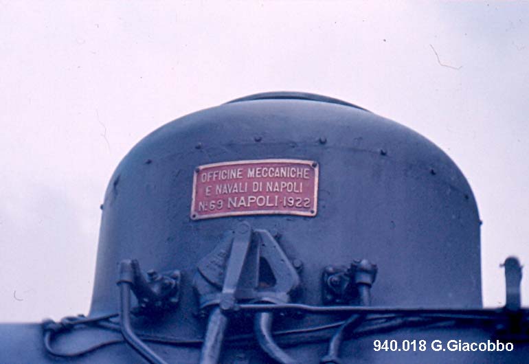

Se vuoi essere più realistico puoi riprodurre anche la targa del duono.

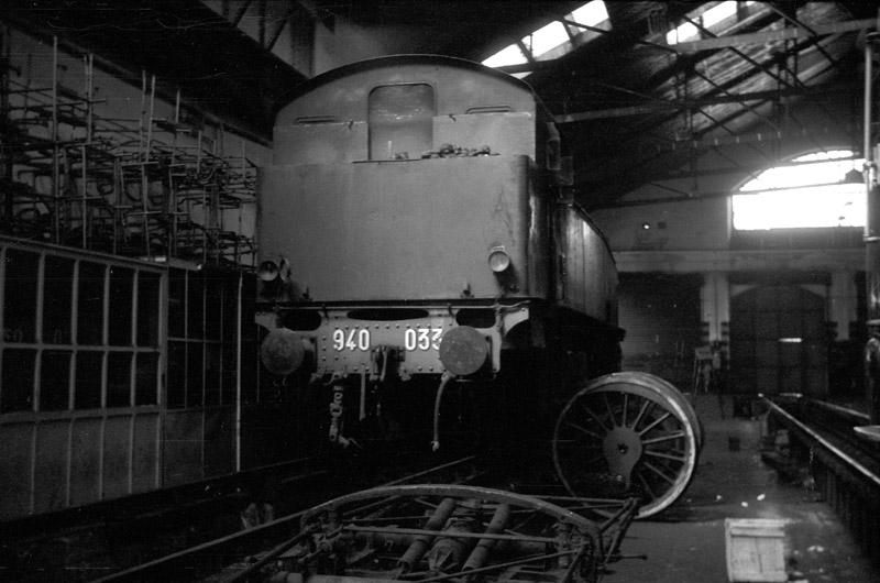

Tornando alla domanda sulle cerniere dei coperchi della carbonaia, dalla foto che allego, anonima e trovata in rete, si vede chiaramente che i coperchi si aprono lato cabina.

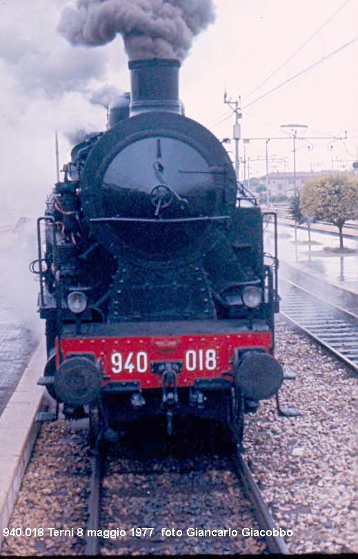

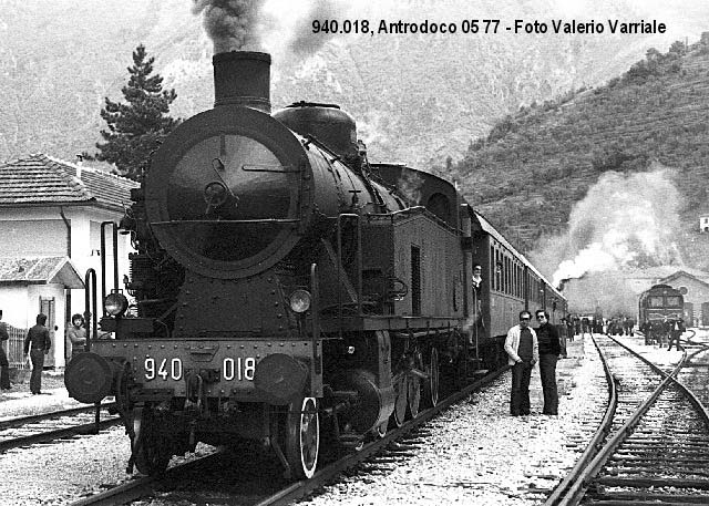

Ti mando anche queste due foto del frontale della 018, fatte ambedue in occasione del treno speciale Roma-Terni-Aquila-Sulmona-Roma fatto l'8 maggio 1977. Una è mia e l'altra dell'amico Valerio Varriale.

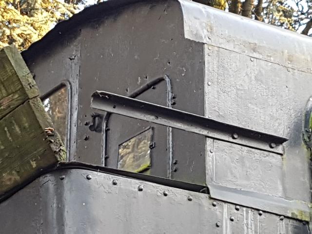

se può esserti di aiuto questa e la condizione dei finestrini dell' unità 019 monumentata a Ronco briantino, io ho riprodotto modellisticamente proprio questa unità e ho fatto i finestrini laterali ridotti e quello centrale chiuso visto il rialzo carboniera molto alto che altrimenti sarebbe servito a poco col finestrino aperto
