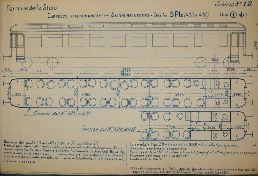

prima di continuare, figurino FS del 1922 con le due varianti della sistemazione interna
SPIz.jpeg [ 230.42 KiB | Osservato 16782 volte ]
