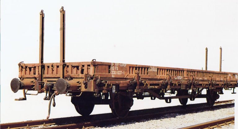

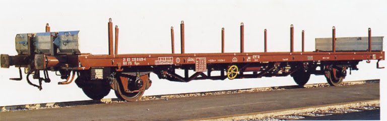

Buonasera a tutti,
nel censire il mio parco di carri in H0 (che ho constatato essere alquanto... vetusto per l'epoca attuale) mi sono reso conto di non vedere più in servizio (al vero) da vari anni sia il vecchio Ks che, stranamente, il più recente Kgps.
Soprattutto per quest'ultimo il mio ultimo ricordo risale al decennio passato con treni uniformi di contenitori, poi più nulla salvo quelli trasformati per il trasporto di veicoli pesanti.
Per entrambi i tipi, com'è la situazione attuale?
Foto prese da Google, autore ignoto.
Grazie assai
Francesco
carro-ks.jpg [ 50.2 KiB | Osservato 6256 volte ]
kgps.jpg [ 34.72 KiB | Osservato 6256 volte ]

KS ne sono rimasti 6. Tutti in attesa di demolizione.
KGPS ne sono rimasti 297 di cui 208 in esercizio ed 89 tra guasti e scaduti REV di cui alcuni destinati a demolizione, e girano in massima parte per trasporto veicoli su gomma, o per intermodale (ovviamente quando possibile si preferiscono carri dedicati a carrelli), con presenza in moltissime località in Rete.
KGPS-V ne sono rimasti 70 di cui 63 in esercizio, e girano in massima parte per trasporto veicoli su gomma tra Jesi e Modena.

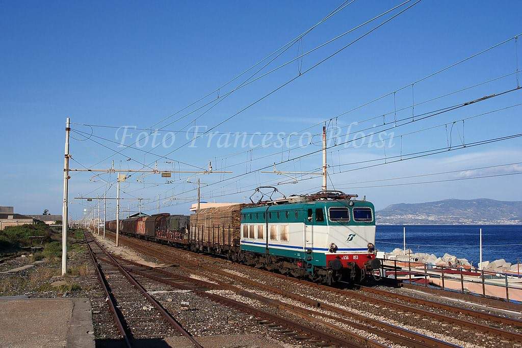

Ci sono delle foto che testimoniano l'utilizzo dei Kgps per il trasporto di legname in tavola, ricordo una sequenza del video della Duegi sul 626 in Pusteria, durante il viaggio di ritorno, e anche in epoca piú recente (prima del 2010 circa) sui merci del traffico diffuso verso il Sud Italia.
E645 doppia misto Imera.JPG [ 127.72 KiB | Osservato 5858 volte ]
Misto con Kgps legno Messina.jpg [ 106.82 KiB | Osservato 5858 volte ]
