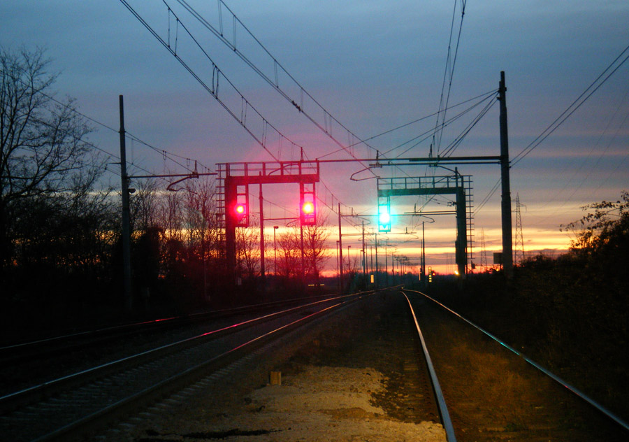

Senza addentrarmi nei meandri contrattuali, che al giorno d'oggi sono diversi a seconda dell'Impresa Ferroviaria di appartenenza, posso raccontarti che il lavoro del macchinista merci si svolge prevalentemente di notte, in modo tale da consegnare le merci alle ditte destinatarie al mattino. Nel mio deposito gran parte dei servizi sono impostati con un treno da A a B, giungendo a B in mattinata, poi si dorme in hotel a B e successivamente si rientra in sede con un altro treno (generalmente i carri che nel frattempo sono stati scaricati) o fuori servizio "in vettura".
E' un lavoro nel quale si vedono tante albe...
17-12-30 Alba sulla Cremona - Piadena.jpg [ 189.67 KiB | Osservato 11614 volte ]

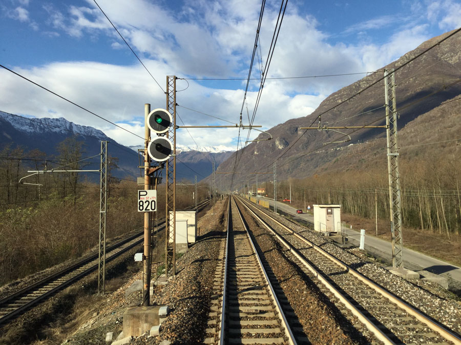

nel quale si viaggia dal mare, alla pianura, ai monti...
15-09-23 (10).jpg [ 157.4 KiB | Osservato 11614 volte ]

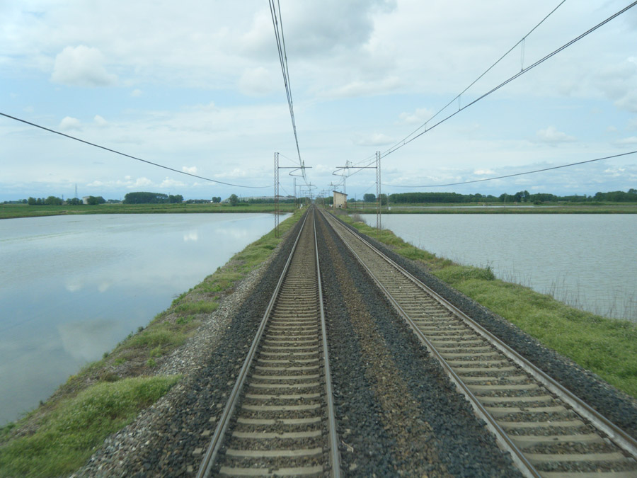

20-05-15 Fra le risaie.jpg [ 178.52 KiB | Osservato 11614 volte ]
