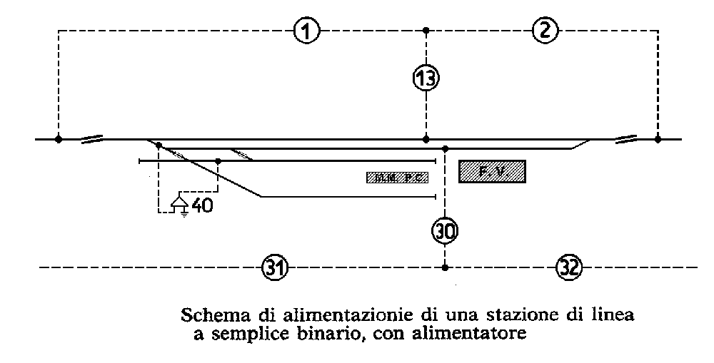

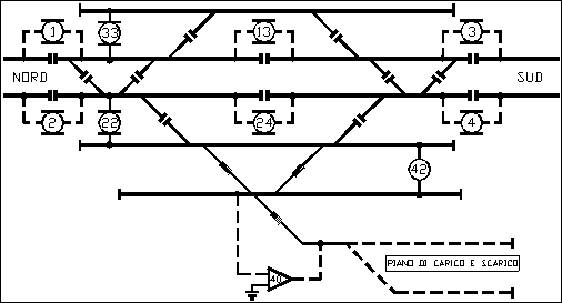

Se ti può essere di aiuto, inserisco alcuni classici schemi elettrici degli impianti presenti in vari tipi di stazioni.
Stazione su una linea a semplice binario con un binario di incrocio e scalo merci e piano di carico. Alimentata mediante una linea elettrica separata.
stazione linea a un binario-PC e MM con alimentatore-1.gif [ 7.07 KiB | Osservato 12491 volte ]
Stazione su linea a doppio binario con due binari di precedenza e magazzino merci.
stazione con MM.gif [ 15.71 KiB | Osservato 12576 volte ]

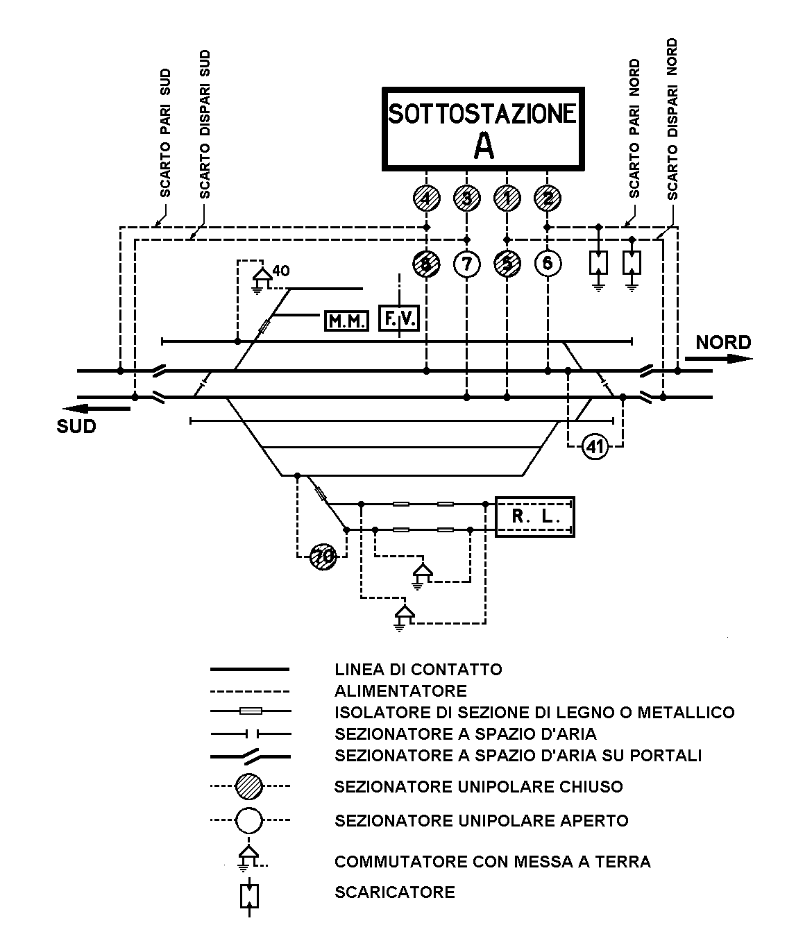

Stazione su linea a doppio binario alimentata da SSE, con binari di precedenza e sosta. Binari per magazzino merci e rimessa locomotive.
stazione con MM-RL+SSE.gif [ 23.41 KiB | Osservato 12576 volte ]

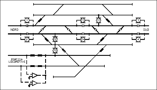

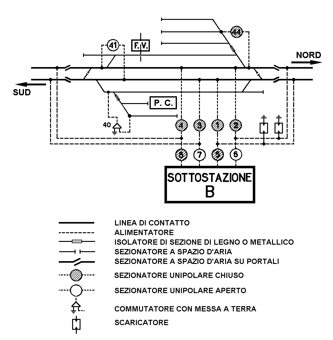

Stazione su linea a doppio binario alimentata da SSE, con binari di precedenza, di sosta e binari per piano di carico.
stazione con PC+SSE.gif [ 18.98 KiB | Osservato 12576 volte ]

Per la recisione disegni sono stati tratti da "TRAZIONE ELETTRICA" edito dal CIFI 1964
Giancarlo

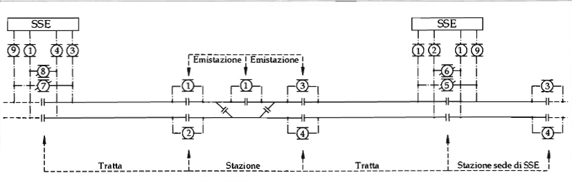

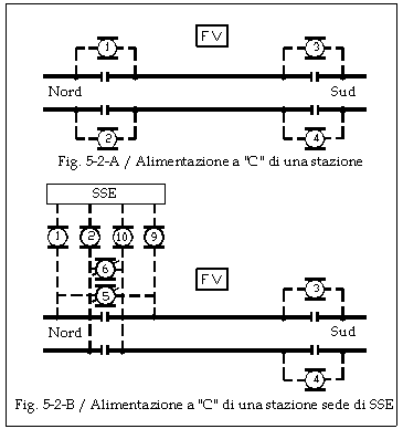

 Oggetto del messaggio: Re: Catenaria e sezionamenti
MessaggioInviato: giovedì 26 febbraio 2015, 21:19
Messaggi: 1188
Località: trento
F5_2.GIF [ 4.51 KiB | Osservato 12414 volte ]
schemi in uso dai primi anni 80 (1982/83) ed ormai diffusi ed abituali, riporto la versione per linee banalizzate con "emisezionamento"(sezionamento intermedio in stazione)
F4_10.GIF [ 4.04 KiB | Osservato 12414 volte ]
F4_6.GIF [ 4.02 KiB | Osservato 12414 volte ]
per applicazione in grande impianto si veda ad esempio qui
