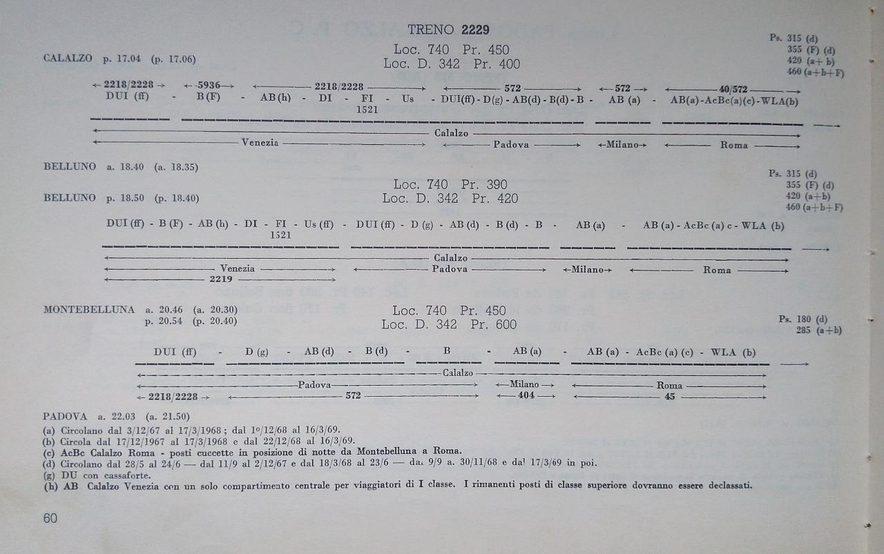

Io ho questo ma non riporta anche i merci...
Michele
IMG_20250823_114814~3.jpeg [ 128.1 KiB | Osservato 2270 volte ]
IMG_20250823_115019~2.jpeg [ 121.24 KiB | Osservato 2270 volte ]

Anche per i treni merci esistevano libretti simili nei quali, ovviamente, la suddivisione era per gruppi di carri in base alle destinazioni e alle fermate per manovra.
Al tempo dei fascicoli orario a libro, per alcuni treni merci particolari la loro composizione era riportata anche in calce alla pagina che conteneva il loro orario.
