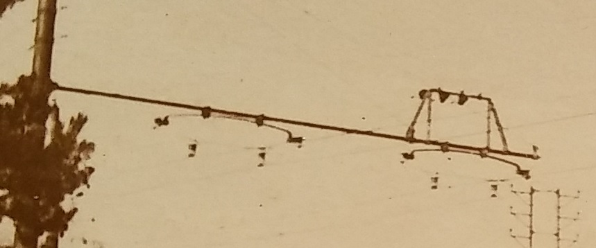

Mi è capitata per le mani una fotografia (anzi una foto di foto) di una linea trifase, doppio binario, e palo da una parte sola. Come se non bastasse appare un non meglio precisato "coso" sopra il binario più lontano che non capisco bene.
Invio quel che ho se ci fossero idee sul "dove siamo" e "cosa serve" questo strano apparecchio ..... Comunque è una testimonianza curiosa. :D

Secondo me è solo una mensola "custom" per sostenere i fili di guida o i conduttori che si inseriscono sopra ad un deviatoio. Probabilmente la situazione dei fili era incasinata a tal punto da richiedere questa soluzione.
