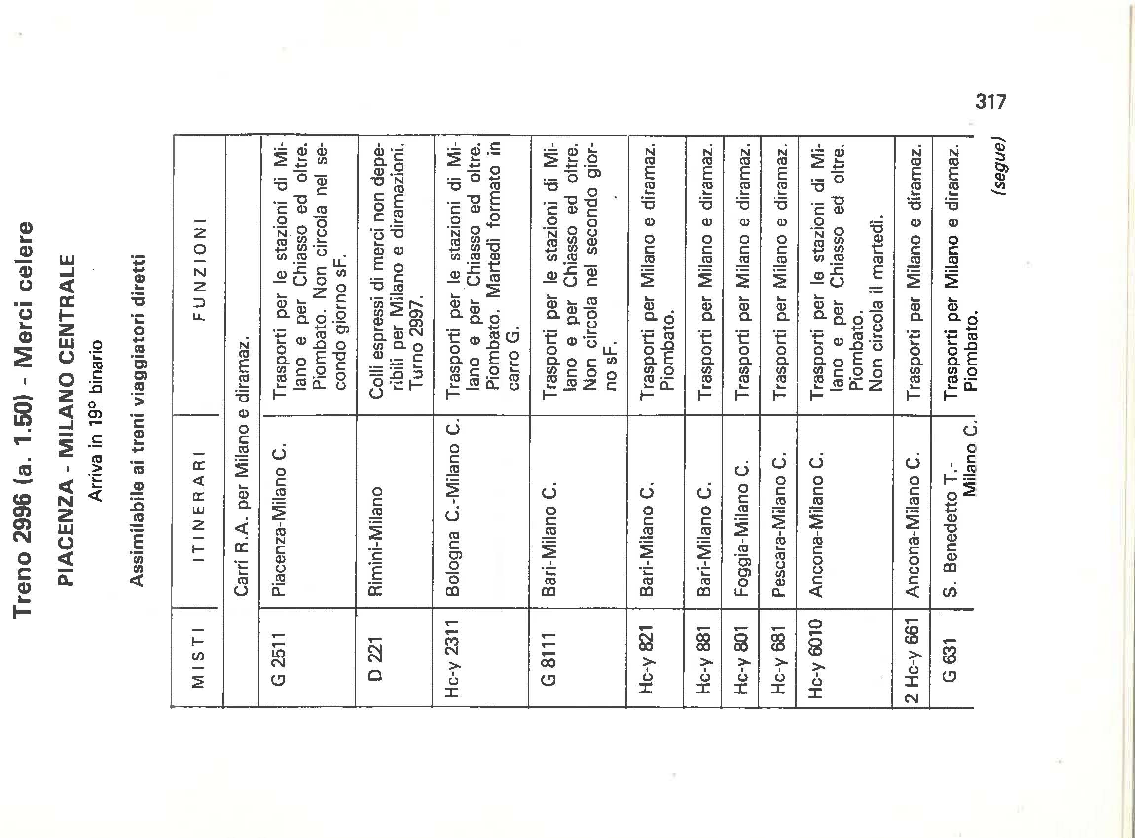

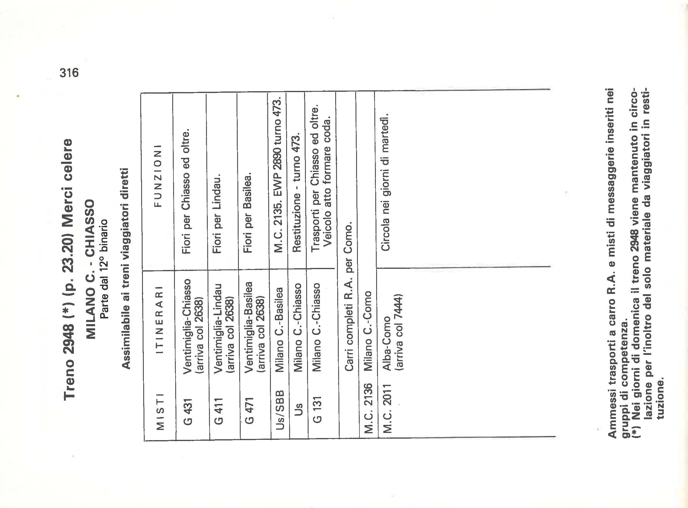

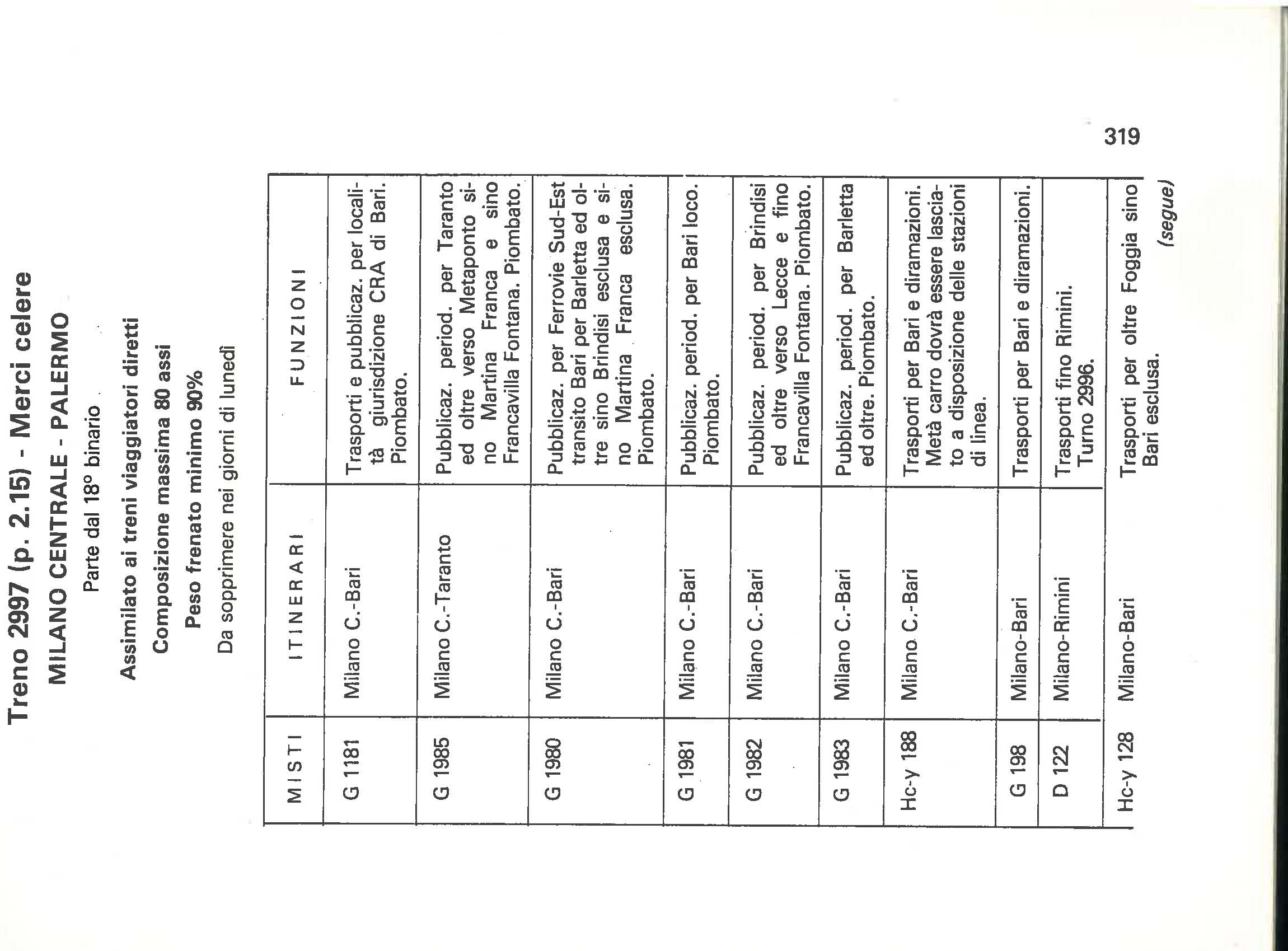

 Oggetto del messaggio: Re: TRENI MERCI CELERI
MessaggioInviato: martedì 25 febbraio 2020, 9:19
Messaggi: 759
Altri merci celeri.
Questa volta siamo a Milano Centrale. Orario estivo 1981.
Interessante, a mio avviso, la presenza nel treno 2948 di un postale svizzero Us/SBB Milano Centrale-Basilea.
Buona lettura.
Libro composizioni Estate 1981 Milano Centrale 1.jpg [ 48.85 KiB | Osservato 10987 volte ]
Libro composizioni Estate 1981 Milano Centrale 316.jpg [ 217.86 KiB | Osservato 10987 volte ]
Libro composizioni Estate 1981 Milano Centrale 317.jpg [ 268.16 KiB | Osservato 10987 volte ]
Libro composizioni Estate 1981 Milano Centrale 318.jpg [ 213.34 KiB | Osservato 10987 volte ]
Libro composizioni Estate 1981 Milano Centrale 319.jpg [ 271.44 KiB | Osservato 10987 volte ]
Libro composizioni Estate 1981 Milano Centrale 320.jpg [ 215.89 KiB | Osservato 10987 volte ]
Libro composizioni Estate 1981 Milano Centrale 321.jpg [ 284.74 KiB | Osservato 10987 volte ]
Ultima modifica di Pierluigi il martedì 25 febbraio 2020, 9:28, modificato 3 volte in totale.

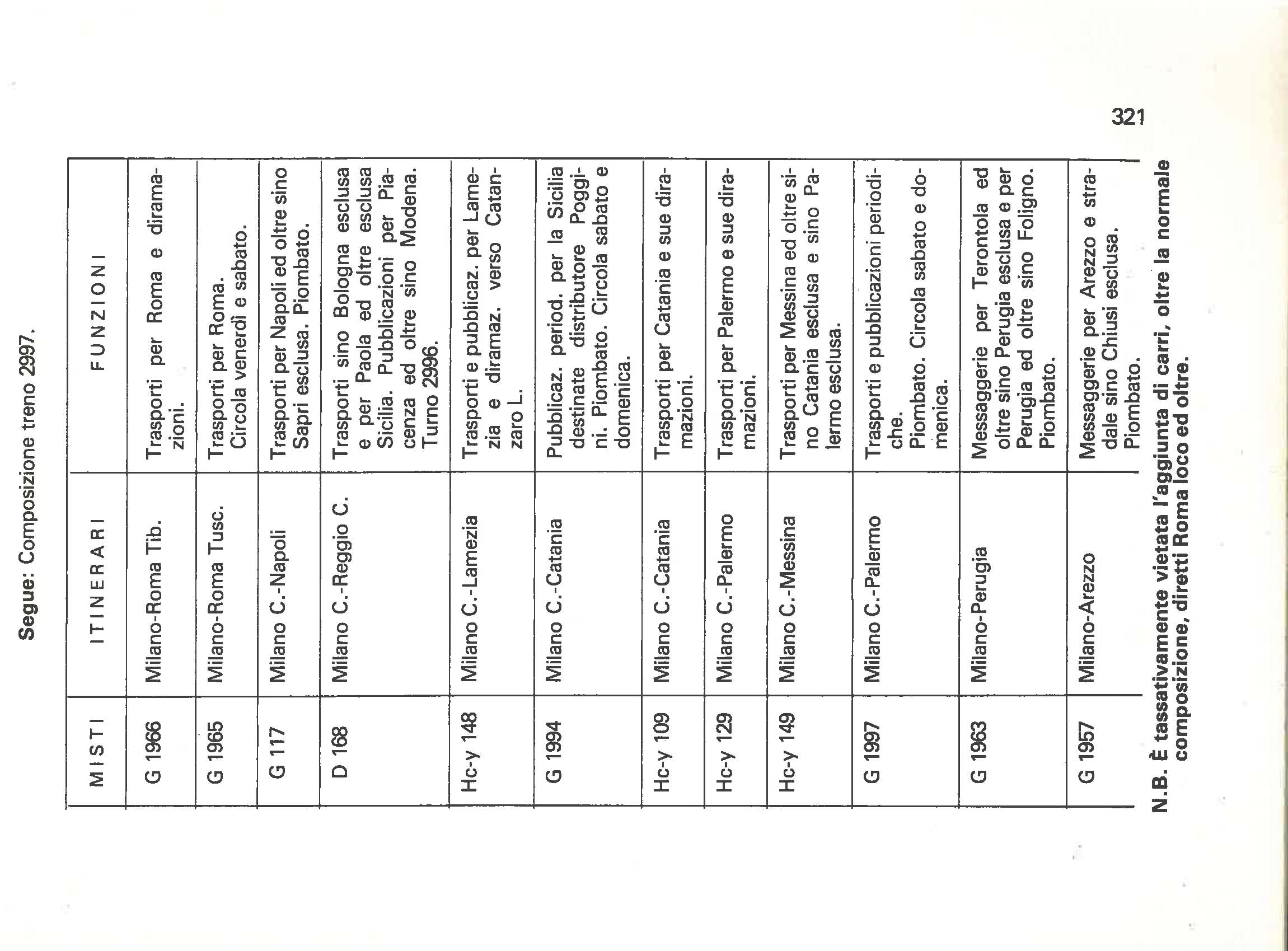

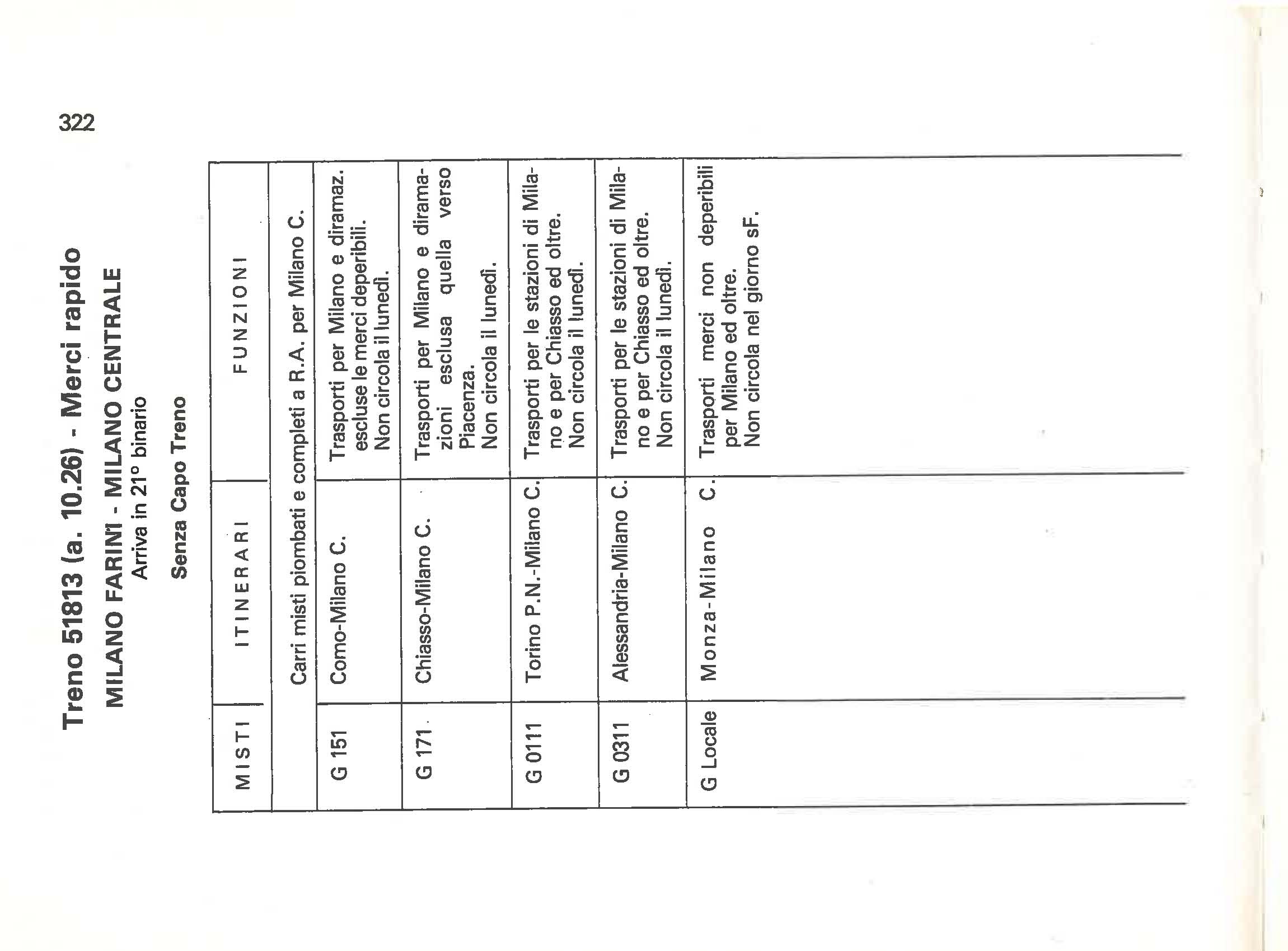

MessaggioInviato: martedì 25 febbraio 2020, 9:22
Messaggi: 759
Continua Milano Centrale 1981.
Libro composizioni Estate 1981 Milano Centrale 322.jpg [ 197.6 KiB | Osservato 10986 volte ]
Libro composizioni Estate 1981 Milano Centrale 323.jpg [ 153.85 KiB | Osservato 10986 volte ]
Libro composizioni Estate 1981 Milano Centrale 324.jpg [ 257.36 KiB | Osservato 10986 volte ]
Libro composizioni Estate 1981 Milano Centrale 325.jpg [ 142.94 KiB | Osservato 10986 volte ]
Libro composizioni Estate 1981 Milano Centrale 326.jpg [ 128.3 KiB | Osservato 10986 volte ]
Libro composizioni Estate 1981 Milano Centrale 327.jpg [ 168.37 KiB | Osservato 10986 volte ]
Libro composizioni Estate 1981 Milano Centrale 328.jpg [ 166.9 KiB | Osservato 10986 volte ]
