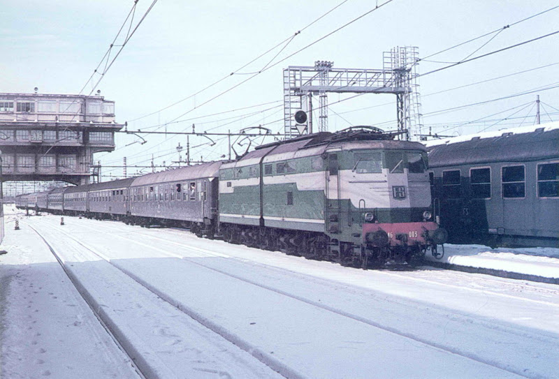

C__Data_Users_DefApps_AppData_INTERNETEXPLORER_Temp_Saved Images_E646-1s-0009.jpg
C__Data_Users_DefApps_AppData_INTERNETEXPLORER_Temp_Saved Images_E646-1s-0009.jpg [ 114.47 KiB | Osservato 6327 volte ]
Trenoincasa.forumfree.it
Quando i treni viaggiavano...

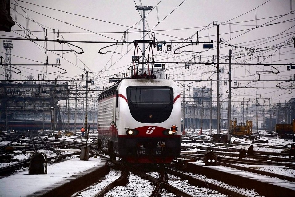

milano centrale - 06/02/2015
malte
e 402 b 172.jpg [ 232.44 KiB | Osservato 6224 volte ]

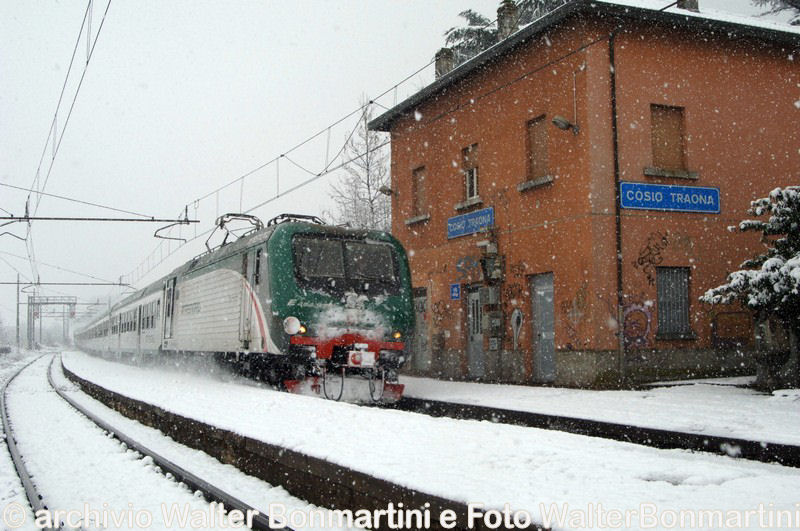

Infatti....Ivan ha spiegato in modo eccellente
Comunque anche con la neve i treni.....viaggiano o comunque cercano di farli viaggiare.
Ivan,il fatto è che loro vedono la ferrovia sotto in un'altro aspetto da come la vediamo o vista da noi ferrovieri.
Puo' darsi che hanno ragione loro anche se ho molti dubbi.
E.464.356.RVpermMice-intransitoaCosioTraona-forum2GarchivioWBonmartini-fotoWBonmartini..24-2-2013..jpg
E.464.356.RVpermMice-intransitoaCosioTraona-forum2GarchivioWBonmartini-fotoWBonmartini..24-2-2013..jpg [ 107.5 KiB | Osservato 6125 volte ]
