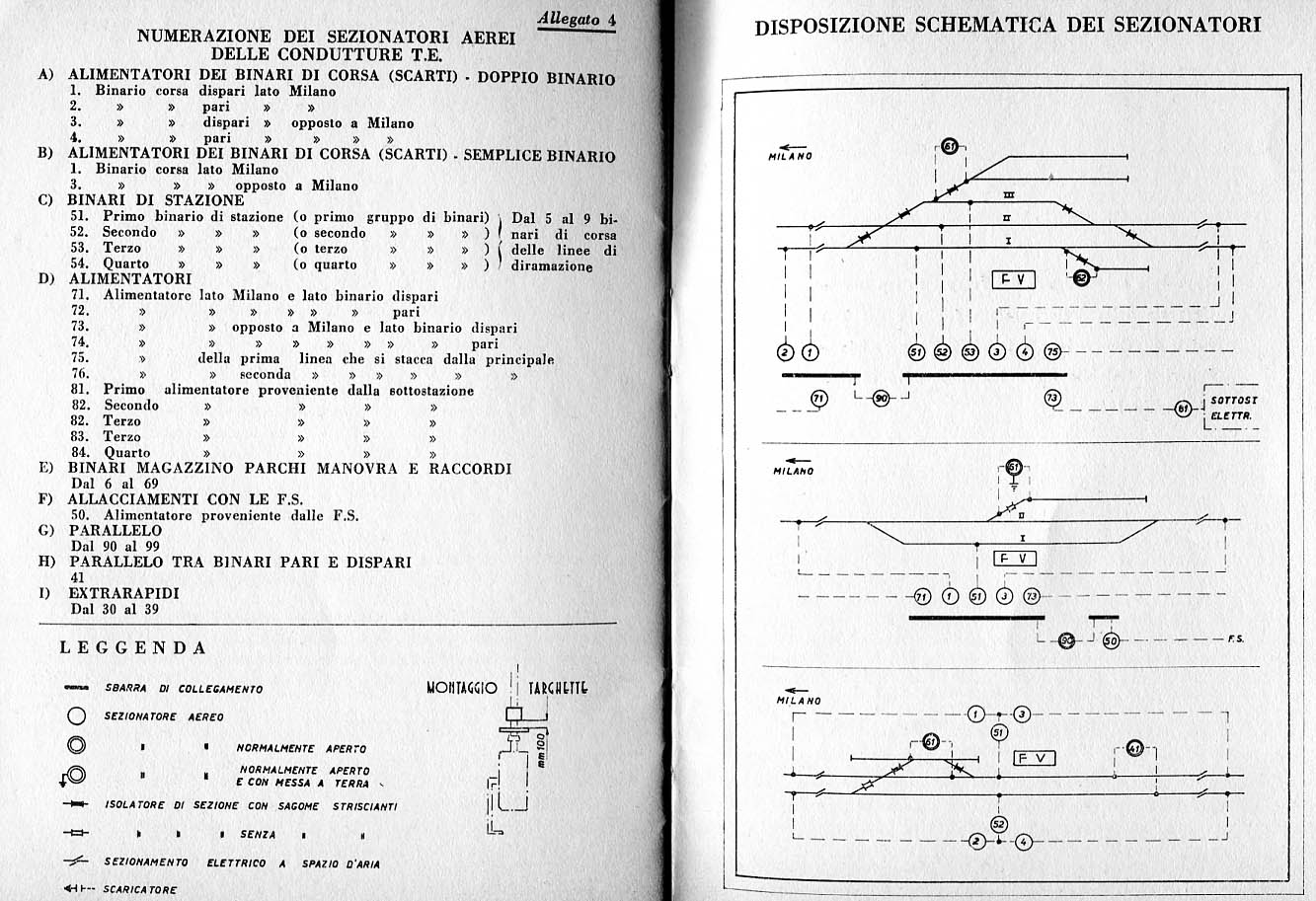

Tornando a vecchi schemi di alimentazione 3kVcc qui vediamo come interpretavano la cosa le FNM...
da istruzione del 1961 (ma gli schemi sono quelli risalenti a fine anni 20 e 30).... a fianco di schema"FS" (l'ultimo)troviamo soluzioni tipiche FNM.... anch'esse con lo scopo di concentrare la manovra dei sezionatori(a parte quelli di scalo merci) presso l'UM
Le FNM adottano sempre pià, ora, schemi analoghi agli FS moderni ed il controllo centralizzato della rete TE
pietro

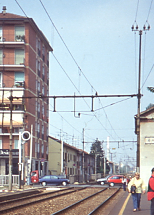

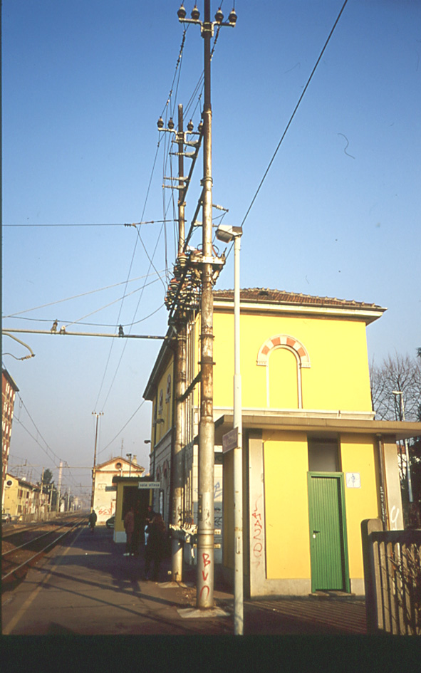

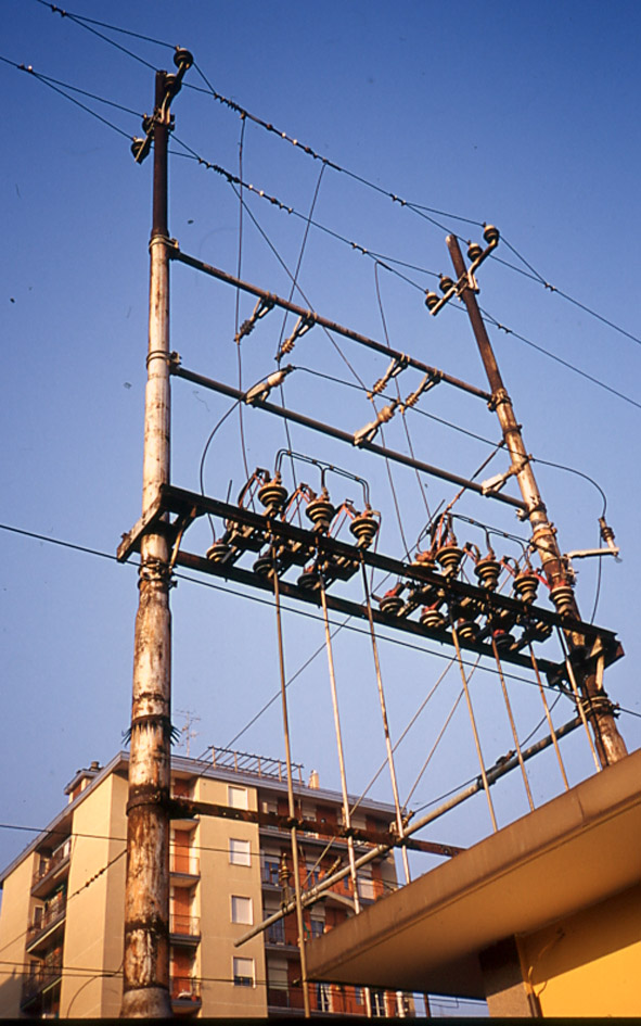

fino a non molti anni fa(2012!!) erano così
fnm ap.jpg [ 106.39 KiB | Osservato 3821 volte ]
fnm tn.jpg [ 102.67 KiB | Osservato 3821 volte ]
oggi sono del tutto analoghi a quelli di RFI ma questo è ancor valido....
