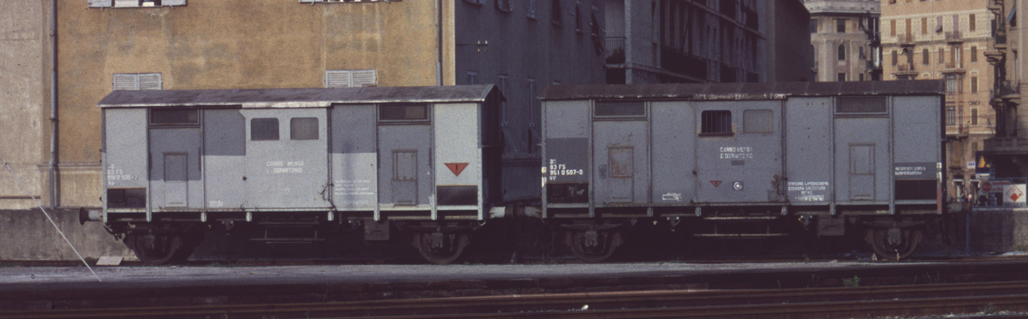

nel settembre 1993, a Genova Brignole ho fotografato i carri 40 83 951 0 506-2 Va e 40 83 951 0 507-0 Va. Di questi due carri, scansionando in alta risoluzione la dia, riesco a leggere solo le scritte presenti sul 507-0. Qualcuno sal cosa c'era scritto sul 506-2?
Allego la foto in questione, sperando che qualcuno possa aiutarmi.

Intanto grazie per la condivisione della foto. Quella coppia di carri li ho sempre visti parcheggiati su quel tratto di binario, ma mai saputo prima d'ora né le marcature né la loro funzione.
Dunque, ingrandendo al massimo possibile la foto qui postata sul 506-2 mi pare di leggere:
- sul portellone: Carro Mensa e Dormitorio
- sul pannello fiancata: In Consegna Ufficio Lavori Comp.le Genova Settore Ponti In Ferro Residenza Genova Sampierdarena.

Grazie mille, se vuoi ti mando la foto originale e ti aggiorno sulla realizzazione dei modelli.
