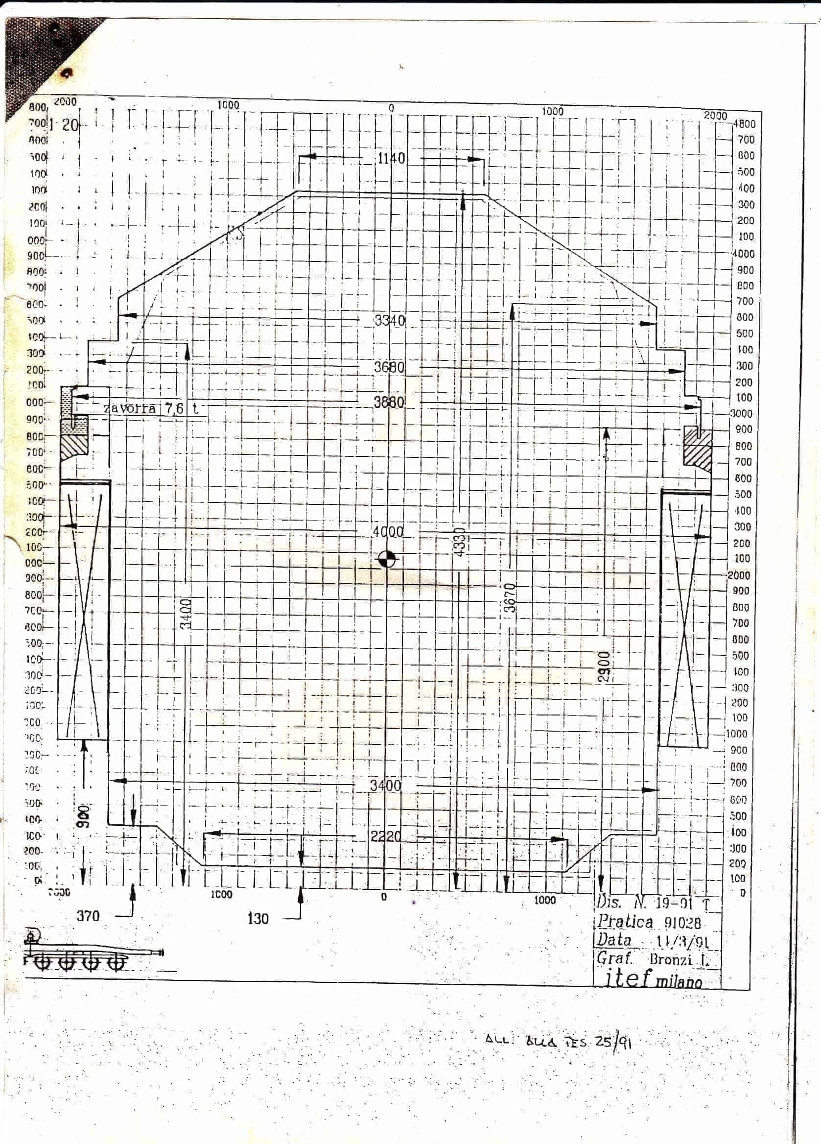

Si inizia con il trasporto eccezionale TES.25/91 del 22 gennaio 1992 da Montecarlo San Salvatore a Torino Dora avente come contenuto del carico un trasformatore per conto di Enel
IMG-001.jpg [ 274.65 KiB | Osservato 44210 volte ]
IMG-002.jpg [ 277.98 KiB | Osservato 44210 volte ]
IMG-003.jpg [ 271.88 KiB | Osservato 44210 volte ]
IMG-004.jpg [ 263.86 KiB | Osservato 44210 volte ]
IMG-005.jpg [ 278.45 KiB | Osservato 44210 volte ]
IMG-006.jpg [ 241.54 KiB | Osservato 44210 volte ]
IMG-007.jpg [ 298.21 KiB | Osservato 44210 volte ]
IMG-008.jpg [ 292.09 KiB | Osservato 44210 volte ]
