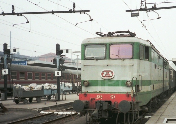

ciao a tutti.
sapete indicarmi il nome o la sigla del tipo di sospensione della linea aerea in uso nella stazione di Torino Porta Nuova nel secolo scorso, dopo la conversione dalla linea trifase? Utilizzava profilati di tipo diverso e le mensole avevano un disegno differente.
inserisco una immagine a titolo semplificativo.
sospensioneTorinoPN.jpg [ 121.02 KiB | Osservato 1480 volte ]

Ahhh, la E.646.127, una delle locomotive attrezzate sperimentalmente con il gancio automatico per le tre coppie di treni 754-765 (Firenze SMN - Venezia SL); 602-603 (Firenze SMN - Torino PN); 8178/8179-2378/2379 (Firenze SMN - Grosseto).

La scelta della foto è perlopiù legata al fatto che si vedono bene i pali e la sospensione....
