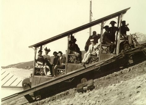

Forse chiamare avveniristico il sistema di trazione a fune é, dal mio punto di vista, un po' avventato :D :D
funicolare_vesuvio.jpg [ 37.17 KiB | Osservato 4301 volte ]

Utilizzato la scorsa estate un pò di volte. Io l'ho trovato utile e funzionale.
Avveniristico non è il sistema di trazione a fune ma la possibilità di variare le vetture in circolazione. Infatti più che una funicolare io lo definirei funivia su pista (infatti è stato costruito da un'azienda leader nel campo delle funivie).
Stupore ai capilinea quando ho scoperto come invertivano il senso di marcia delle vetture e "l'ascensore" che le portava dal deposito alla linea.
