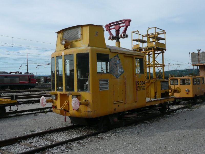

A Villa Opicina (TS) c'è lo Yeti esclusivamente raschiaghiaccio

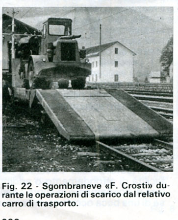

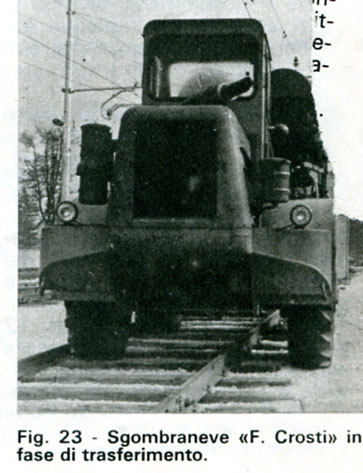

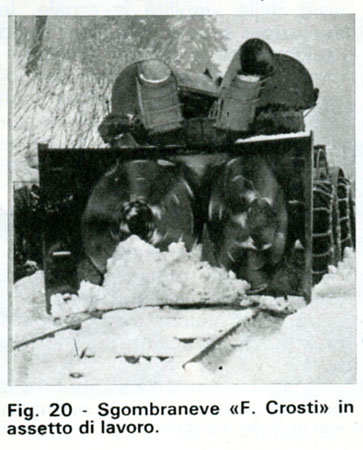

Fra il 1967 ed il 1981 le FS nello sgombero neve impiegarono anche un trattore gommato(Franco Crosti) dotato di frese descritto nella pubblicazione Nuovi Rotabili FS ed 1967
fc.jpg [ 207.95 KiB | Osservato 18645 volte ]

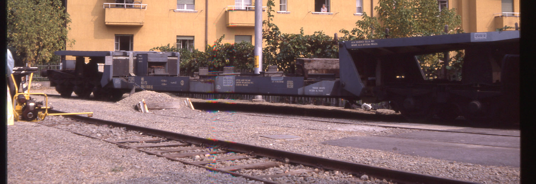

veniva trasportato sul luogo d’impiego con l’apposito carro a piano ribassato VUaai 30 83 9898000-9 (tav 530 album veicoli di servizio) dotato di carrelli rimovibili per facilitarne lo scarico a mezzo di apposita rampa (vedi foto da TP 11/1983).
fcscar.jpg [ 76.7 KiB | Osservato 18645 volte ]
fctras.jpg [ 71.81 KiB | Osservato 18645 volte ]
fclav.jpg [ 70.51 KiB | Osservato 18645 volte ]
Nel 1981 il trattore gommato venne ritirato dal servizio, le motivazioni sono bene spiegate in un articolo della Tecnica Professionale 11/1983 a firma V.Iuliano: a)lo scarico poteva avvenire solo in stazione od in linea in presenza di adeguato spiazzo(non facile a reperirsi specie in situazione di innevamento), b)la guida del mezzo era difficoltosa e presentava rischi di ribaltamento dello stesso, visto che si doveva procedere a cavallo della rotaie con una coppia di ruote esternamente al binario, c)il passaggio del mezzo su deviatoi, eventualmente presenti nella zona d’impiego, determinava grave danneggiamento delle relative .
Dopo il ritiro dal servizio del trattore sgombraneve, il carro Vuaai rimase utilizzato come veicolo di servizio e nel 1981/82 venne riclassicato VUaaikk 80839941000-6. A metà anni 80 risultava assegnato al cantiere meccanizzato lavori di Bolzano ( vedi mia foto del 1985 a Trento)
Senza titolo-1.jpg [ 211.89 KiB | Osservato 18645 volte ]
nel 1996 risultava ancora regolarmente in servizio e nel 2005 lo vediamo fotografato a Firenze) non so se in servizio od accantonato)…unica perplessità la definizione di”appoggio gru” indicata dall’autore della foto.
