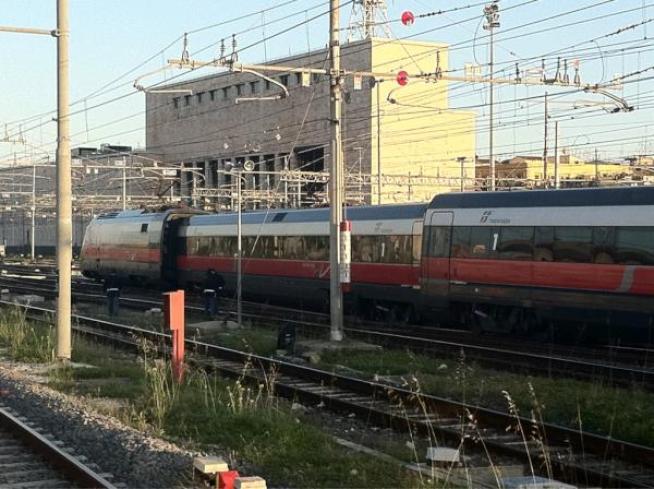

"disastro colposo contro ignoti"....a me sta cosa mi fa troppo ridere.
Dalla foto sembrerebbe che abbia a che fare con qualche deviatoio messo male.
http://www.youtube.com/watch?v=9_d9XgKEYyE
Commento file: Fonte: TGCom
C_2_fotogallery_1009941__ImageGallery__imageGalleryItem_1_image.jpg [ 61.57 KiB | Osservato 3961 volte ]

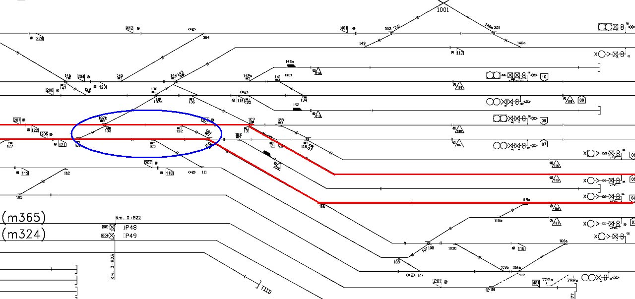

 Oggetto del messaggio: Re: Due Frecciarossa si scontrano
MessaggioInviato: sabato 28 aprile 2012, 22:41
Messaggi: 1768
Il punto nel quale è accaduto, dovrebbe essere questo che è l'unico possibile in prossimità dell'inizio dei marciapiedi dei binari 4 e 5.
svio-1.jpg [ 112.24 KiB | Osservato 3755 volte ]
