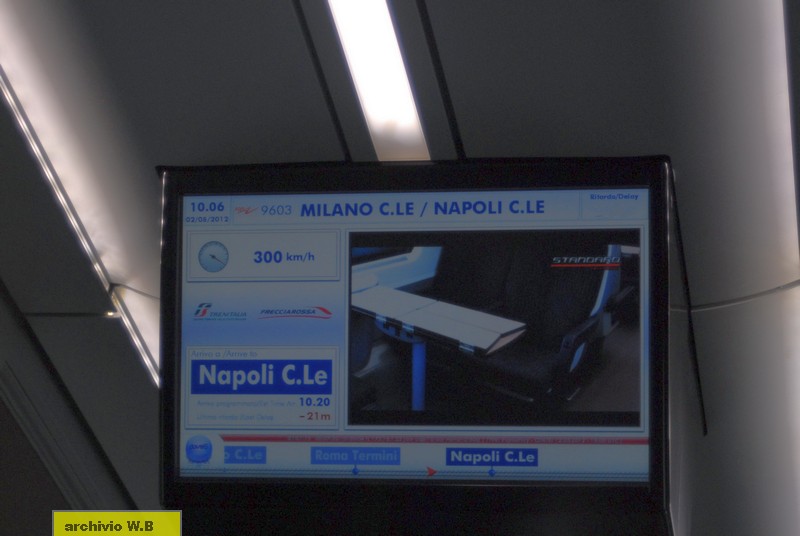

FRECCIA ROSSA a 300 Km/h,con punte massime di 302 Km/h
WBM_6731.2.jpg [ 65.9 KiB | Osservato 5155 volte ]

Non sono sicuro al 100 per cento,ma sul tratto MI-BO in AV/AC la stessa FRECCIA ROSSA deve avere raggiunto i 331 all'ora.
purtroppo ero al PC e non ho potuto fotografarlo il monitor.Ho dedotto che avendo 21 minuti di anticipo all'arivo a Napoli puotrebbe anche essere stato.

21 minuti di anticipo??? :shock:
Sicuro che fosse in Italia? :lol:
