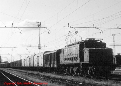

Fotografato a Foggia diversi anni fa' con diversi carri interfrigo, ( credo ) a sagoma inglese,le FS,che io sappia di carri interfrigo a sagoma inglese ne avevano diversi,sia carrelli che a due assi.
PS.Questi carri si distinguevano oltre la sagoma limite anche per una fascia bianca posta nelle fiancate e nelle testate oltre la condotta del freno a vuoto.alcuni aveva la condotta del rec,io me li ricordo cosi'
