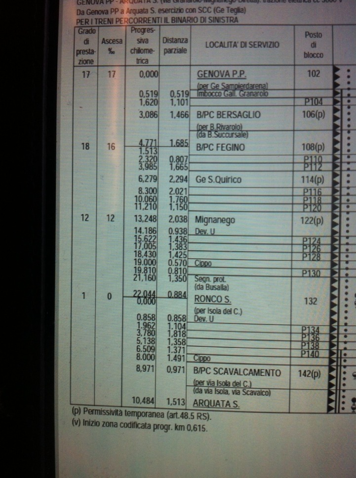

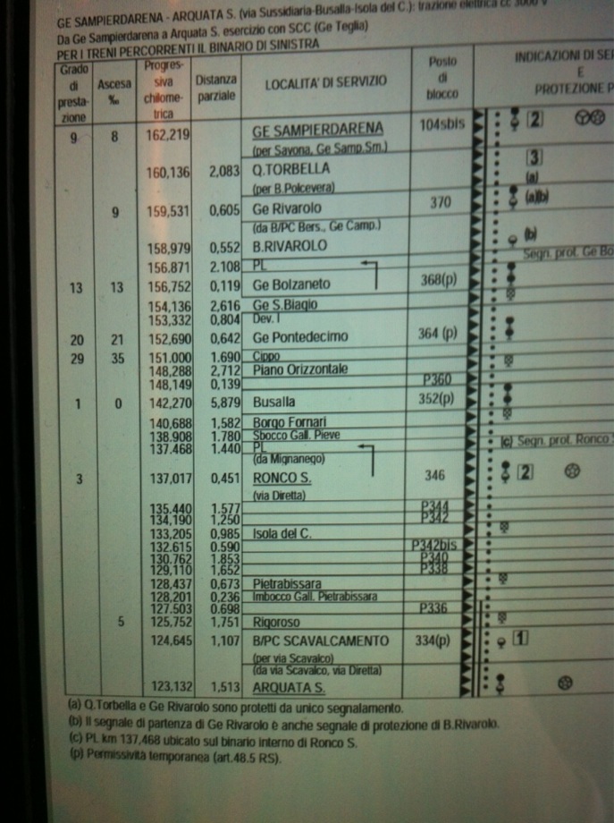

Nella fiancata principale degli FL si trova il grado di prestazione che, in parole povere, è il grado di difficoltà della linea: ad un maggiore grado di prestazione corrisponde una maggiore difficoltà da parte del locomotore per trainate il treno.
ImageUploadedByTapatalk1425030154.983932.jpg [ 240.13 KiB | Osservato 12618 volte ]
Fiancata principale della Genova Arquata via diretta
ImageUploadedByTapatalk1425030017.380377.jpg [ 186.65 KiB | Osservato 12618 volte ]
Fiancata principale della Genova Arquata via succursale o della Busalla

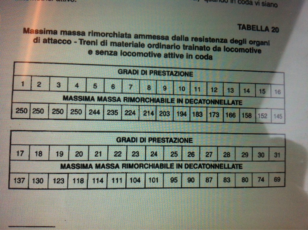

Sulle PGOS abbiamo l'articolo 61 che regolamenta, mediante la tabella 20 la massima massa che possono trainare i locomotori in base al grado di prestazione della linea.
ImageUploadedByTapatalk1425029894.313615.jpg [ 190.14 KiB | Osservato 12618 volte ]
Confrontando le fiancate dell'FL e la tabella 20 notiamo che un treno proveniente da Genova Brignole per salire via diretta mi serve la spinta in coda oltre le 1300 t mentre via Busalla mi serve oltre le 800 t.
Quindi si potrebbe ipotizzare che questi treni che prima erano instradati via diretta siano stati istradata via Busalla per qualche motivo oppure che, nonostante continuino a salire via diretta si sia deciso di aumentarne la massa per cui è necessaria la spinta.

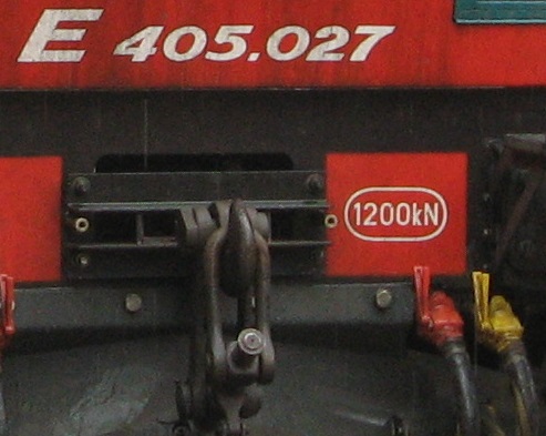

Piccola precisazione: quanto scritto da Antonio è corretto a parte "i ganci hanno una resistenza di 1300 t". La frase giusta è: hanno una resistenza tale da ammettere, nel caso dell'accoppiamento di testa locomotiva-primo carro, la trazione di un treno da 1300 t.
La resistenza dei ganci (a rottura) è quella visibile in figura, ad esempio. 1200 kN ovvero 120 t circa. Lavorando con coefficiente di sicurezza almeno 2 se non 3, i carichi massimi si avviano alle 40 t/50 t ovvero o sforzo massimo generabile allo spunto da un paio di 4 assi moderne elettroniche. Questo è il valore massimo di resistenza dei ganci ammissibile.
FS_E.405.027,_Bolzano.jpg [ 68.37 KiB | Osservato 12230 volte ]
