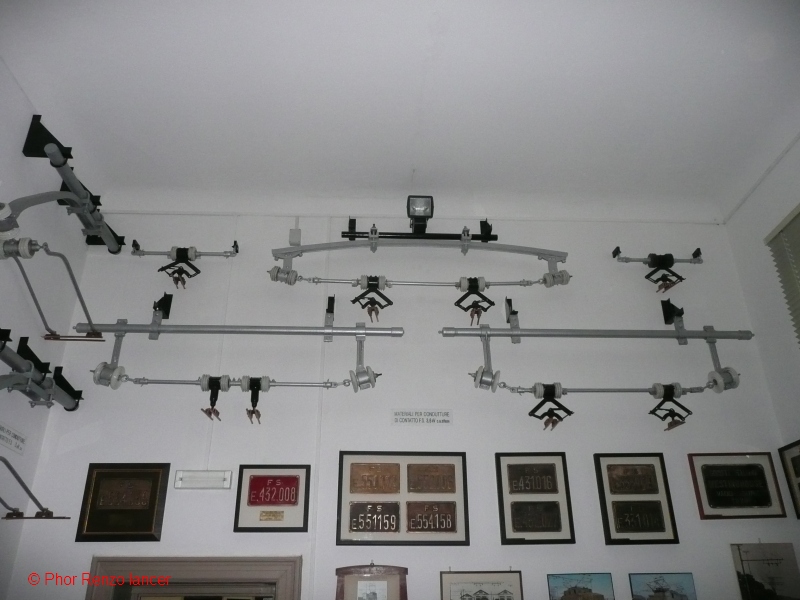

La parete dedicata al trifase del Museo di Campo Marzio
408.jpg [ 196.26 KiB | Osservato 17456 volte ]
