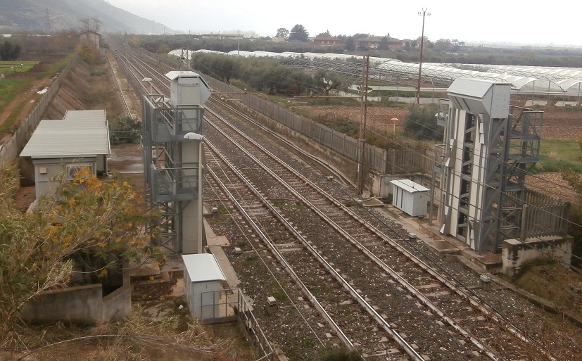

Tra l'altro ho scoperto pure l'esistenza della località non segnata su FCL "controllo sagome" in prossimità di un cavalcavia stradale (se non erro due tre chilometri prima di imboccare la prima galleria venendo da Roma.
Forse c'era una fermata in prossimità del "Controllo Sagome" ed un Posto di Blocco.

Controllo Sagoma 76,600?

Il controllo della sagoma e della temperatura dei rotabili viene effettuato dal Portale multifunzione alla pkm 76+600 ; tale portale permette di arrestare i convogli non regolari a Priverno in modo da evitare incidenti nella Galleria Montorso che non ha gli accorgimenti costruttivi delle nuove gallerie.
Grazie per le info.
Portalesagoma.jpg [ 200.18 KiB | Osservato 16373 volte ]
