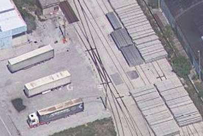

Con Ubuntu le mappe non funziano bene (meglio quelle di Bing, che è... di MS! :shock: ) ma il posto è quello. io ho dovuto fare un arzigogolato passaggio attraverso un (non scherzo) simulatore di attacco nucleare e fare uno screenshot poi ritagliando l'immagine.
Eccola per chi non ci arriva (o non ha le p***e di cercare):
Commento file: Scambio inglese in sede promiscua, Porto Vecchio di Trieste
Portovecchio.jpg [ 76.52 KiB | Osservato 2145 volte ]

snajper ha scritto:
Saresti capace di dedurre come sia fatto un "inglese doppio" in quell'ambito?
Penso di si, i miei deviatoi Poenix hanno 600 mm di raggio, per un inglese doppio sarebbe opportuno non scendere sotto i 1000 mm, ma si potrebbe fare tranquillamente. Verrà lungo almeno 400 mm. Poi a polarizzare i vari cuori ci sarà da impazzire, ma fa parte del divertimento...

capolinea ha scritto:
Lo spunto ce l'hai, ora è ben visibile... poi metti tu i risultati. :wink:
Però quello triestino non mi pare tanto grande, i camion presenti danno idea delle misure e siamo sui venti metri circa. Le casse di manovra sono entrambe dallo stesso lato. Forse, sì, in così poco spazio si aumenterebbero le difficoltà di montaggio.

Sono in disuso ma il satellite ne ha visti altri quattro in Porto Vecchio a Trieste, di scambi inglesi interrati. Uno è dove quell'anziano ex portuale mi aveva detto di ricordarsi che era (è in pensione da almeno un quarto di secolo), gli altri nei pressi, non posso escludere che lui ne ricordasse che ce fossero almeno uno.
