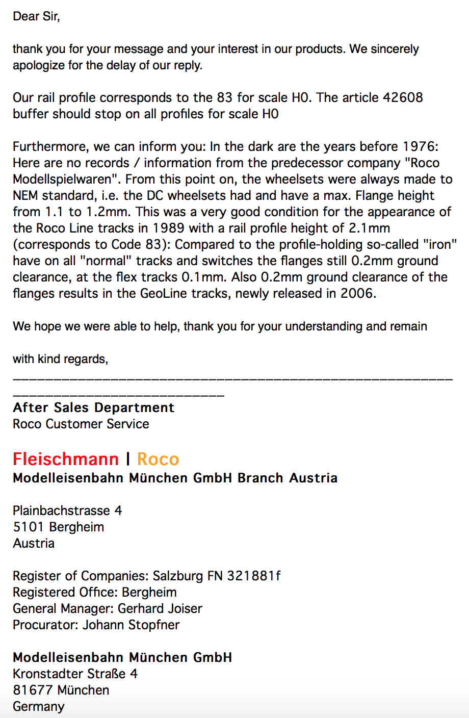

La Roco/Fleischmann mi ha risposto, che i loro bordini riprodotti sui modelli post 1976, dopo la Roco Spielwaren, vanno da 1.2mm a 2.1mm, ma consigliano di utilizzare i binari cod.83 e mi anno scritto altrimenti per andare sul sicuro di utilizzare i GeoLine. Logicamente, loro devono portare l'acqua al proprio mulino.
Schermata 2018-02-20 alle 16.43.19.png [ 233.77 KiB | Osservato 4489 volte ]
