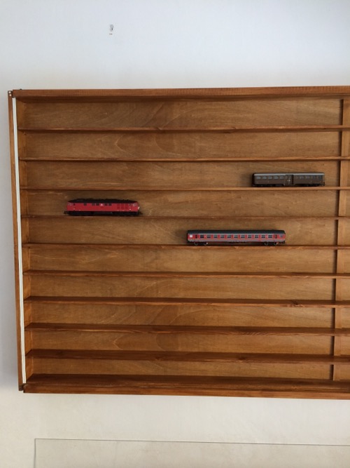

Io mi sono costruito la vetrina per i miei modelli, da ultimare e rivedere qualcosa, misura my 2 x0,90
Commento file: Io mi sono costruito la vetrina per i miei modelli, da ultimare e rivedere qualcosa, misura my 2 x0,90
