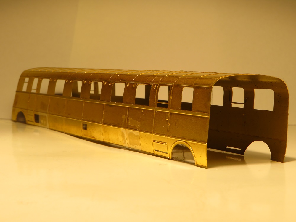

Salve Maurizio, non ho fatto altre foto a questo ATR( l'ho assiemato per un amico); ne farò quando finirò il mio.
Comunque la parte inferiore delle casse è effettivamente curva verso l'interno, come si vede dalla foto.
E' chiaro che si tratta di materiale HF.

In che senso scusa? innanzitutto dalle foto del modello HF si vede che il tetto effettivamente risulterebbe meno bombato, meno alto di quello che dovrebbe essere almeno a giudicare da quelle poche fotografie e disegni tecnici che si trovano in rete, per chiarire la questione bisognerebbe trovare una foto del frontale o comunque della sezione.
Per quanto riguarda il modello che tu ti stai autocostruendo in fotoincisione non c'è che da farti i complimenti, ottimo ad esempio la riproduzione delle chiodature delle carenature delle ruote, per me essenziali per il realismo che mi pare non ci siano ne su Zanatta ne Su HF o molto meno precise di come le hai fatte tu. Ciao Francesco.

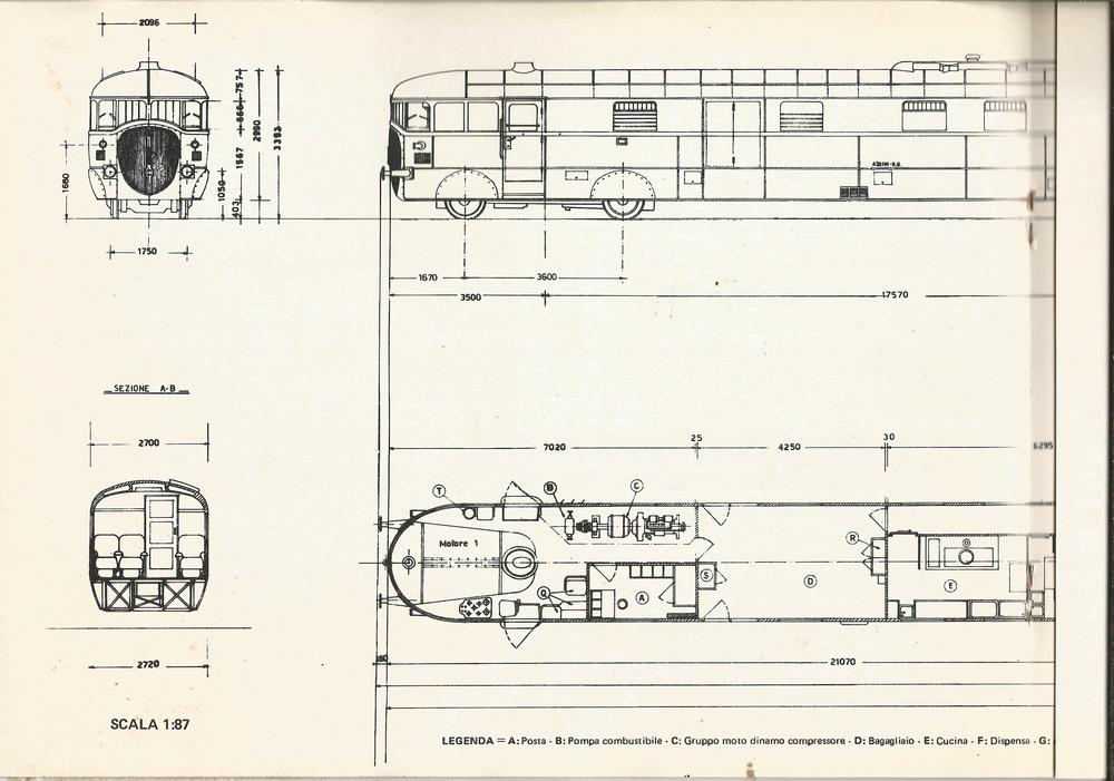

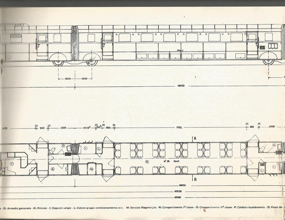

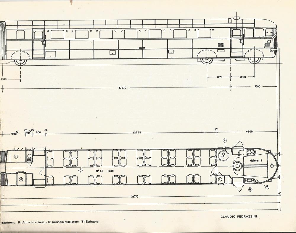

norge ha scritto:
........Qualcuno ha una foto del disegno tecnico comprensivo di frontale per capirne la sagoma? In particolare per la differenza citata su questo 3D della bombatura del tetto tra i due produttori HF e ZANATTA. Consigli per l'autocostruzione? Qualcuno ci ha già pensato o provato
Può servirti? La foto invece per dimostrare che i finestrini non erano a filo.
