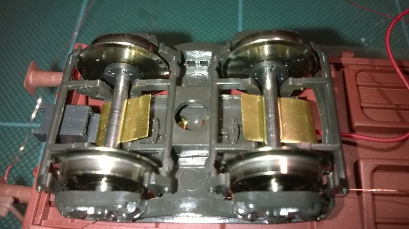

Buonasera , riapro il post , perché approfittando del Model Expo di Verona ho voluto acquistare da Almrose le lanterne di coda , da destinare ad un carro Eanos di Roco.
Per complicarmi la vita , però mi ero imposto di lasciare la vasca del carro libera e di sistemare il decoder sotto al telaio , anche per non fare fori e altre modifiche invasive, che mi avrebbero obbligato a laciare il carro sempre carico.
Devo dire , che a parte le saldature dei vari fili sulle piazzole del decoder , il lavoro è stato abbastanza semplice e divertente, e ho potuto anche sperimentare la costruzione delle lamelle prendi corrente che mi ero scordato di acquistare. :oops:
L'unica nota dolente è che DecoderPro non riesce a leggere le Cv del decoder Almrose , anche se con il Multimaus sono riuscito a caricare il nuovo indirizzo e ad apprezzare le lanterne , già settate di fabbrica in modo ottimale.
Allego alcune foto del lavoretto , ovviamente suggerimenti e diverse soluzioni sono sempre graditi.
Scania
WP_20180319_009.jpg [ 156.44 KiB | Osservato 4546 volte ]
WP_20180319_004.jpg [ 171.5 KiB | Osservato 4546 volte ]
WP_20180319_001.jpg [ 154.19 KiB | Osservato 4546 volte ]
WP_20180318_009.jpg [ 152.27 KiB | Osservato 4546 volte ]
 Oggetto del messaggio: Re: Guida al montaggio del set "luci di coda lampeggianti FS
MessaggioInviato: lunedì 19 marzo 2018, 21:55
Messaggi: 5073
Lamelle (?) troppo larghe e troppo "corte" rispetto agli assi ... così dovrebbero essere troppo frenati.
MessaggioInviato: martedì 20 marzo 2018, 8:35
Messaggi: 1303
Convengo con Zampa che anche secondo me le lamelle sono troppo corte e larghe.
Solo restringendole ad 1/4 della larghezza andrebbero benissimo.
Altri due consigli sono : io metterei il decoder e tutti i fili dentro coprendo con un bel carico. Sarebbe perfetto.
Inoltre il filo se possibile , bisogna ingegnarsi a farlo passare per il perno del carrello.
In questo modo la rotazione dello stesso è perfetta senza impuntamenti.
E filo Brawa da 0,07mmq
MessaggioInviato: martedì 20 marzo 2018, 9:10
Messaggi: 1534
Chiedo scusa, sarà anche invisibile quella colla speciale che hai usato ma nella foto del lavoro finale si vede una macchia tonda di colla dietro al fanale sinistro, non so se è l'effetto della luce o meno ma nella foto è evidente.
MessaggioInviato: martedì 20 marzo 2018, 9:16
Messaggi: 5073
Dimenticavo ... quello delle lamelle usate sembra ottone ... che non è elastico. Allora meglio il bronzo fosforoso (lastrine o fili) o l'acciaio (fili).
Ma forse ho capito ... nel tuo caso l'asse non appoggia sulle punte coniche bensì con l'asse sulla striscia di ottone.
Sempre troppo frenato però ....
MessaggioInviato: martedì 20 marzo 2018, 10:23
Iscritto il: domenica 3 dicembre 2006, 22:19
Messaggi: 409
Buongiorno, si le lamelle sono ritagliate da un foglio di ottone da 0,05mm , comunemente usato come spessore per l'allineamento dei motori elettrici non flangiati, e larghe circa 6mm, la misura ottimale per farle passare da uno scasso nella parte superiore del carrello dove c'è il perno, avendo cura di ritagliare l'incavo per quest'ultimo.
Dato il bassissimo spessore e come dice "Zampa" l'ottone non è elastico, l'attrito è pochissimo e gli assali del carro ruotano liberamente anche a carro scarico. Se si vuole migliorare si può ridurre la parte a contatto con l'assale , ma diventerebbe troppo debole.
Come dicevo in apertura , la priorità era nessuna modifica nessuna colla speciale ,anche i lunghi fili delle lanterne non sono stati tagliati , recuperabili per future elaborazioni, non si sa mai, il tutto si incastra facilmente e permette il ripristino del carro come "nuovo".
Solo due puntini di Vinavil per le lanterne , che dovrebbero staccarsi con un po' di acqua tiepida.
In effetti tutti installano le lanterne di coda agli eaos o eanos con il carico, per celare il decoder con i fili , ma con questo metodo il carro può viaggiare anche vuoto .
Sicuramente c'è spazio per graditi suggerimenti e miglioramenti .
Allego foto della lamella , costruita in due secondi a carattere dimostrativo.
Scania
WP_20180320_003.jpg [ 166.47 KiB | Osservato 4470 volte ]
MessaggioInviato: martedì 20 marzo 2018, 10:42
Messaggi: 5073
Ok ... probabilmente per un solo carro l'attrito non sarà molto ... però, sempre a causa dell'anelasticità dell'ottone, il contatto elettrico può non essere continuo con problemi di sfarfallamento ... ora per le lanterne di coda sicuramente non si nota ma in altre situazioni si.
Francamente non capisco questo "voler riusare tutto se serve" fino a non voler tagliare i fili in più ... passi per avere il decoder a vista (è una scelta) ma quei fili lunghi sono sicura fonte di "impigliamenti" e conseguenti svii, strappi e problemi.
Quando modifichi un rotabile per il funzionamento sul plastico il lavoro dovrebbe essere sempre "pulito" e rifinito per evitare problemi ed avere il modello sempre maneggiabile, quando lo fai per la vetrina ancora di più visto che deve appagare l'occhio.
Se questo è un'esperimento (per la serie non sono convinto di far fare la fine convoglio a questo carro) potrei anche capire ... ma andrebbe cambiato il titolo: non "guida al ... " ma "test di ... " :wink:
