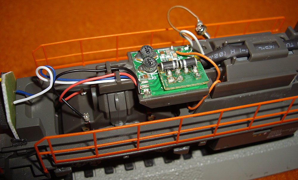

HO trovato questa foto su di un forum tedesco. Mi sembra che il tappino della sede a 8 pin del decoder sia leggermente diverso dal tuo.
Chi ti ha rifilato la macchina l 'ha manomessa a suo piacimento o è opera tua?

Il tappino manca del tutto e comprende i diodi per le luci nonché i ponti per un corretto funzionamento. Tali tapini sono in vendita sulla baya a pochi euro.
Personalmente l ho comprato da un venditore tedesco teddy 70 che ha ricambi piko.
Vedi tu o rispondi al msg .
Guido

@chiamat, non ho capito bene. Quella scheda della foto di brennerlok é per l'analogico? Hai comprato una roba del genere sulla baya?

Se non riesci a trovare un "tappo" idoneo puoi montare un decoder Hornby 8249. Costa meno rispetto agli altri e funziona bene anche in analogico.
