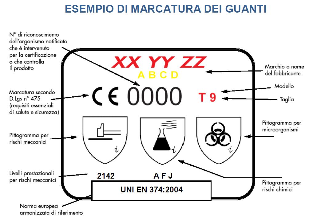

I guanti, cosi come occhiali, tute, scarpe non basta che siano in "gomma"...ma bisogna andare oltre. Ci vogliono DPI appositi per "rischio chimico" e valutare:
— il tipo di materiale ed il suo spessore,
— tempi minimi di permeazione del materiale.
Consiglio almeno di leggere quanto segue. La soda caustica satura è un tantino pericolosa...
http://www9.ulss.tv.it/Minisiti/spisal/ ... 0v%202.pdf
da pag.5.
e spero vivamente che poi non venga buttata nello scarico del WC o lavandini...in quanto altamente inquinante.
