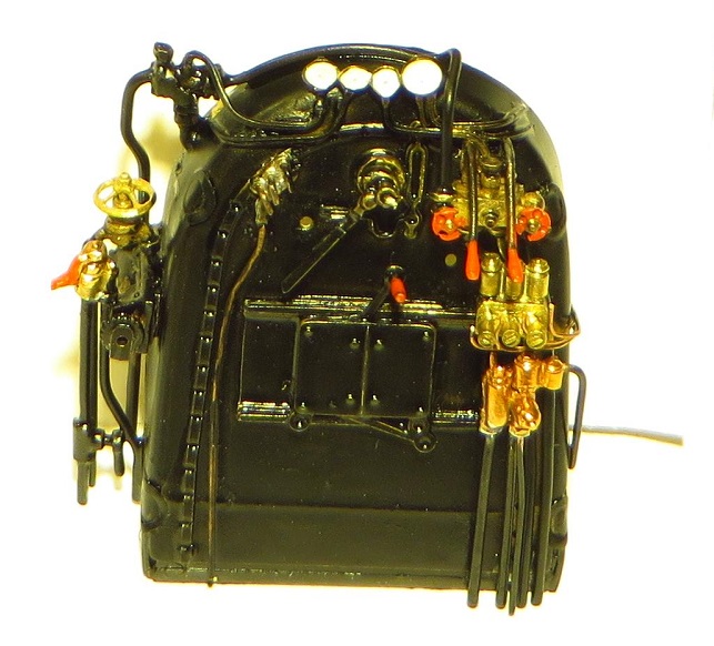

Ci sono anche "cose" che non si vedono facilmente, ma che meritano...
Buona serata.
G.

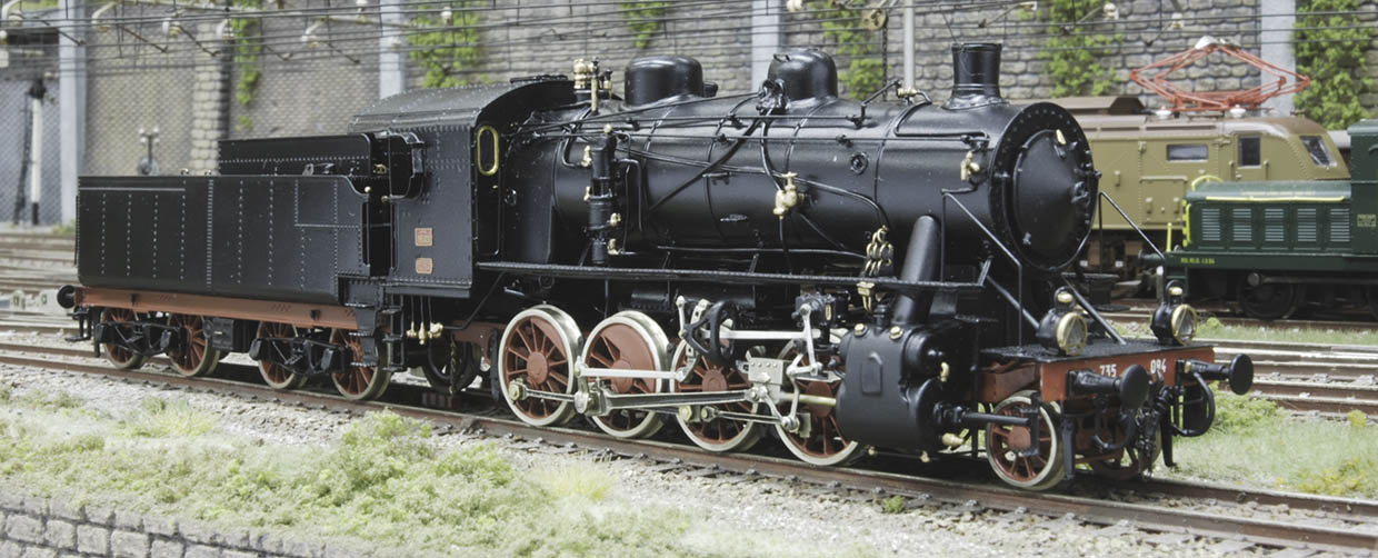

Capolavoro! Andrea ma ad una bella 735 non ci volete pensare? :wink:[/quote]

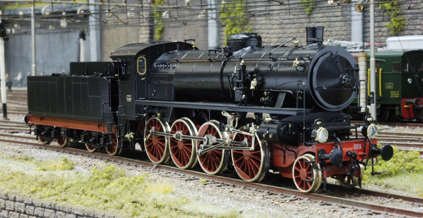

Fu l'inizio della avventura poi seguirono la 645, la Virgilio della SV ed ora la 745.
Sono tutte sul forum comunque allego una foto per semplicità...
Grazie,

Eh, si! Bella davvero. Domenica scorsa, con i carissimi amici Andrea e Berny siamo stati tutta la giornata da Enrico, non solo per ammirare la locomotiva, che l'ing. Renato Casa de Marchi ebbe a definire come la più bella delle locomotive a vapore FS, ma soprattutto per farci illustrare i veri passaggi di lavorazione, a partire dalla piegature delle lastre, tutte fatte con apposite dime, fino alla verniciatura del modello, e anche per apprezzare un sontuoso pranzo che ci ha preparato la signora.
Della locomotiva si possono vedere le belle immagini che ha scattato Andrea, ma la maestria di Enrico va oltre quelle foto. Sono rimasto impressionato dal lavoro per la realizzazione delle ruote, con i cerchioni torniti dal pieno da una barra di alpacca, uno per uno, a mano, controllati costantemente con il comparatore con una precisione dell'ordine di pochi millesimi. Enrico ha allestito una attrezzatura molto complessa per tornire le vele e poi i cerchioni, che vengono calettati tra loro in maniera impeccabile. L'isolamento, trattandosi di modelli in ottone il cortocircuito é sempre in agguato, é realizzato al cerchione con una procedura veramente geniale.
Quasi tutta la viteria é realizzata in proprio, ed in particolare i perni di manovella in acciaio da 1,0 mm, che sono veramente minuscoli da maneggiare.
Veramente una grande opera di modellismo, bravissimo Enrico!

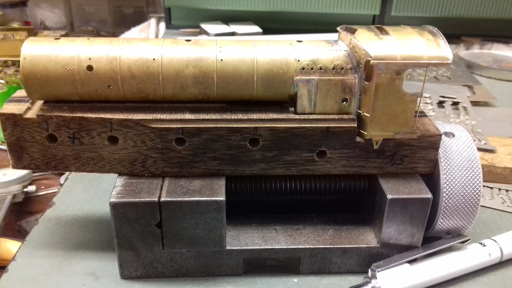

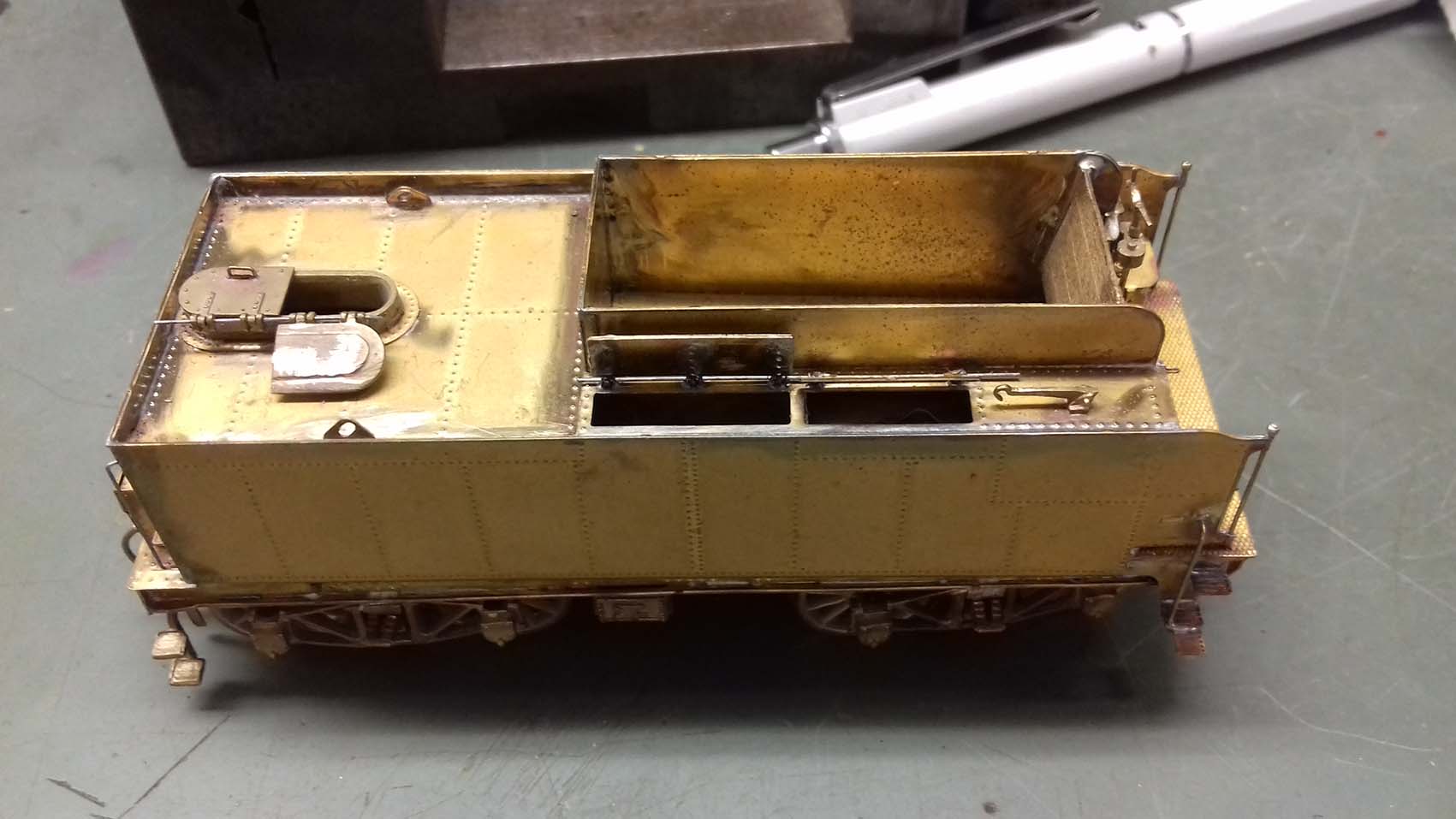

Ringrazio gli amici a aggiungo alcune foto durante la lavorazione ed una finale per meglio comprendere come nascono questi modelli.
Qualcosa infatti tento di imitare nel mio piccolo piccolo...
