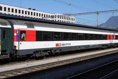

Salve,
i carrelli Breda B260 vennero sviluppati in collaborazione con la societa' svizzera Schlieren.
Le FFS svizzere ordinarono a quel tempo una ventina di carrozze Eurofima standard a compartimenti con carrelli FIAT.
Quasi contemporaneamente vennero ordinate delle carrozze UIC-Z1 a salone equipaggiate con carrelli Schlieren.
Deduco che questi carrelli dello stesso periodo siano MOLTO simili ai carrelli Breda B260 utilizzati per due delle Eurofima prototipo FS.
Giovanni
