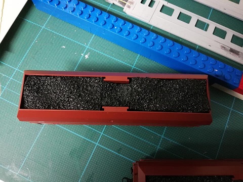

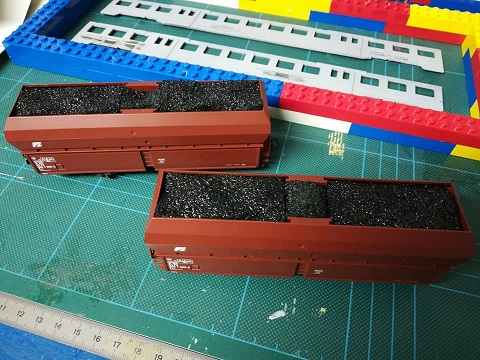

per il carbone ci sono delle spugnette (Vileda ondattiva) da cucina con la parte verde ondulata. Verniciate di nero, sembrano carbone.
Le ho usate sulle tramogge RR con buoni risultati (secondo me).
Se riesco domani faccio una foto e la condivido.

 Oggetto del messaggio: Re: Cerco consigli per riprodurre carichi di carbone e di sa
MessaggioInviato: domenica 9 dicembre 2018, 11:19
Messaggi: 1182
Località: PISTOIA
eccoli
tramoggia 1 rid.jpg [ 93.58 KiB | Osservato 6645 volte ]
tramoggia 3 rid.jpg [ 90.01 KiB | Osservato 6645 volte ]
tramoggia 2 rid.jpg [ 85.68 KiB | Osservato 6645 volte ]
