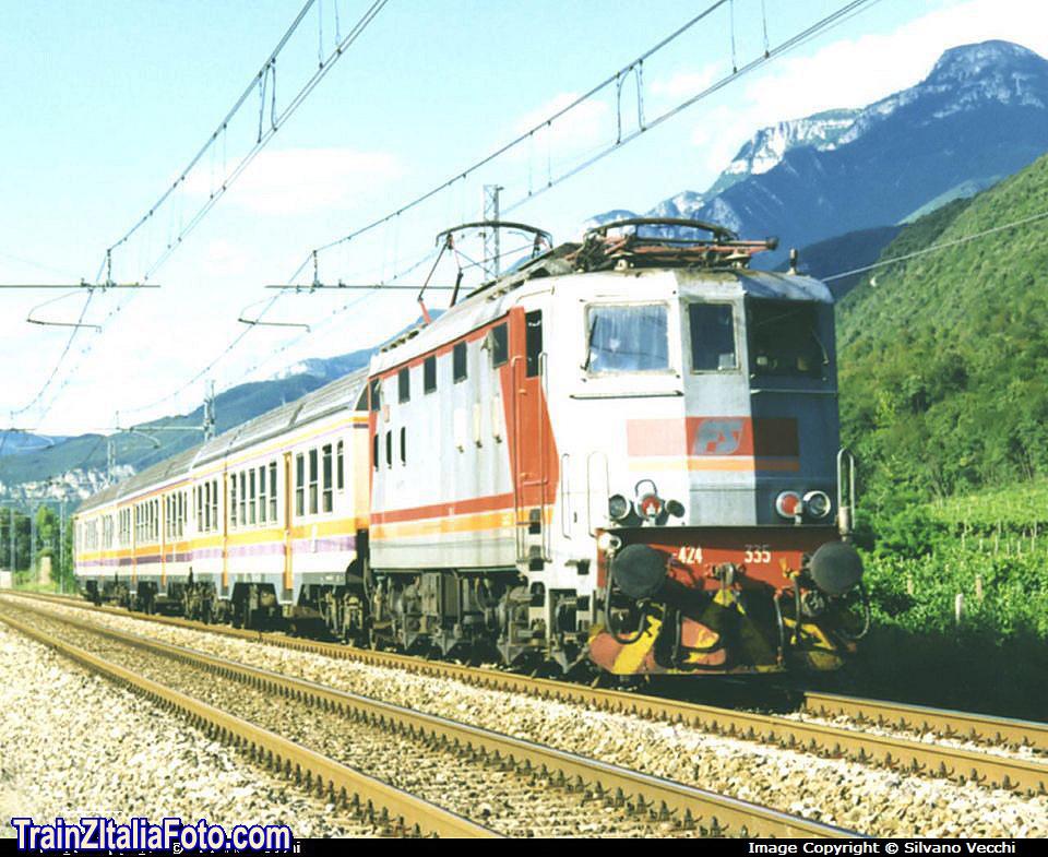

Vorrei sapere le E 424 trasformate navetta che patografi hanno avuto?Me li ricordo con i 42,hanno avuto anche i 42 con archetto centinato?oppure dopo i 42 hanno ricevuto i 52 con archetto centinato e piatto?Grazie

Pantografi 42LR d'origine e pantografi 52 (prima con strisciante centinato, poi con strisciante piano). Non ne sono sicuro, ma non pare che siano stato impiegati pantografi 42 unificati.

42 e 52 tutti i tipi a parte 52 con "alettoni".
Hola
E424_335_TI_Ceradello_VR_23-07-99.jpg [ 140.17 KiB | Osservato 6657 volte ]

bellissima foto con combinazione di pantografi 52 e 42 unficato... :D
