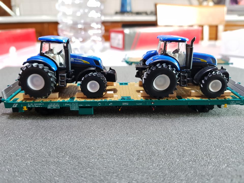

Buongiorno a tutti,
Dovrei incollare dei carichi su alcuni carri Kgps dell'ACME in modo da non farli muovere in movimento. In contemporanea vorrei che in un secondo momento se mi scocciassi del carico si potrebbe rimuovere senza difficoltà.
Cosa mi consigliate?? Io avevo pensato alla vinavil...

Adesso ho provato con dei piccolissimi pezzetti di biadesivo, visto che non dovrà starci per molto tempo penso che può andare bene.
Intanto con la vinavil ho fatto la prova su questi carri e devo dire che mi sono trovato bene anche con lei...
Saluti Alessandroe652
