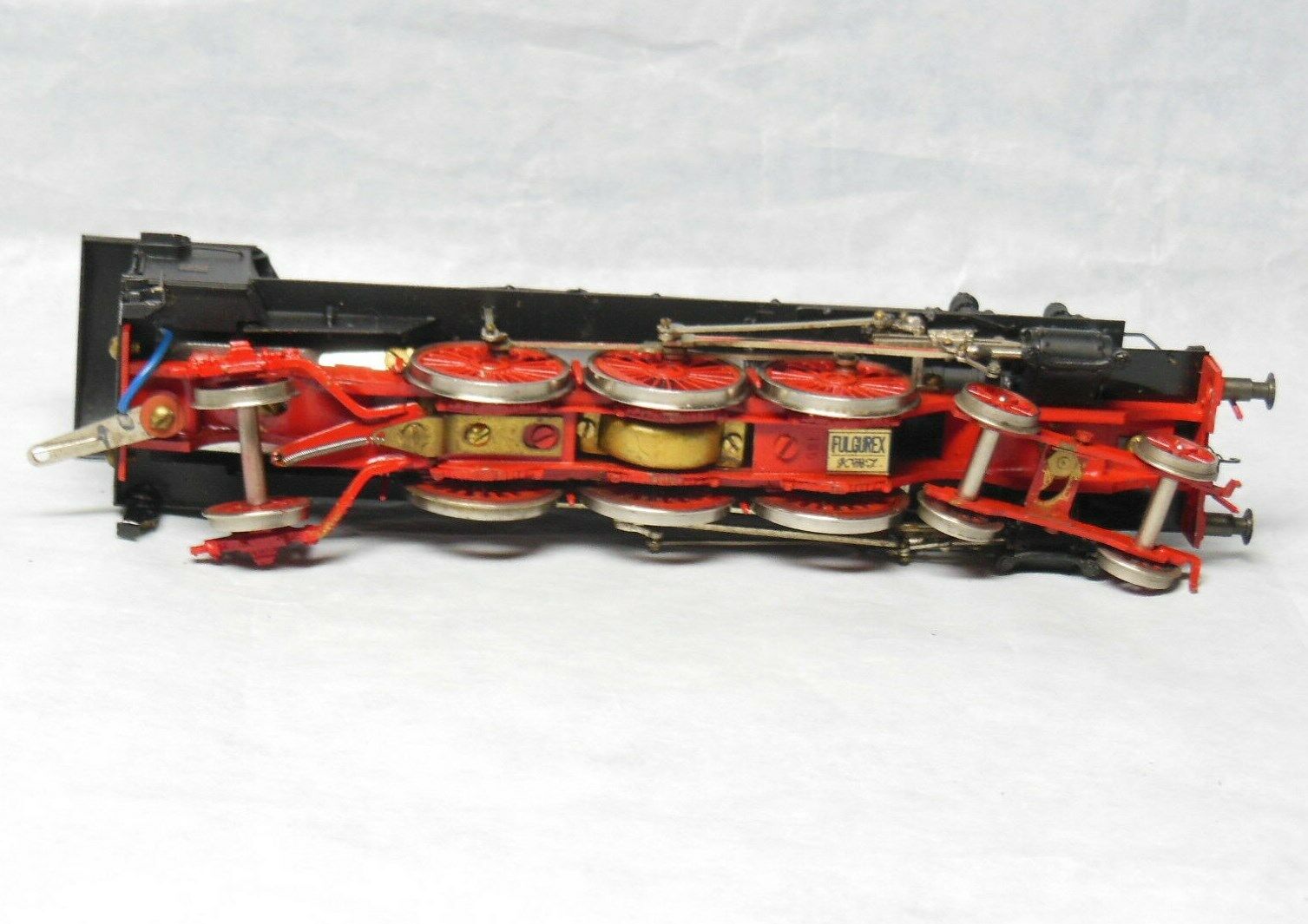

Ciao a tutti, avrei un paio di richieste relative al modello in oggetto:
1) qualcuno si è trovato nelle condizioni di dover smontare la locomotiva? Ci sono delle viti ma non avendo il foglietto d'istruzioni non vorrei procedere a caso.

Non ho Il modello, ma ritengo che le viti rosse colleghino il blocco carrello con la cassa della locomotiva, mentre le viti in ottone siano per Il carter dell’ingranaggio motore e per filssare Il carrello.

L'ho smontata tutta, riverniciata migliorandola negli aggiuntivi e rimontata. Per aprirla devi svitare le due viti sotto alla cabina, sul pancone verso il tender, e una vite sotto la parte anteriore del modello. Attenzione che devi anche svitare la vitina posta sulla biella che vincola l'asta dell'oliatore.

Grazie ad entrambi per gli interventi e soprattutto ad Alessandro per la chiara ed esaustiva risposta.
