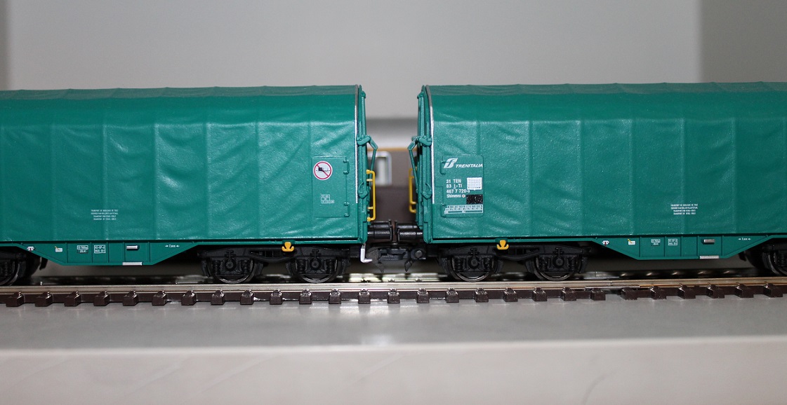

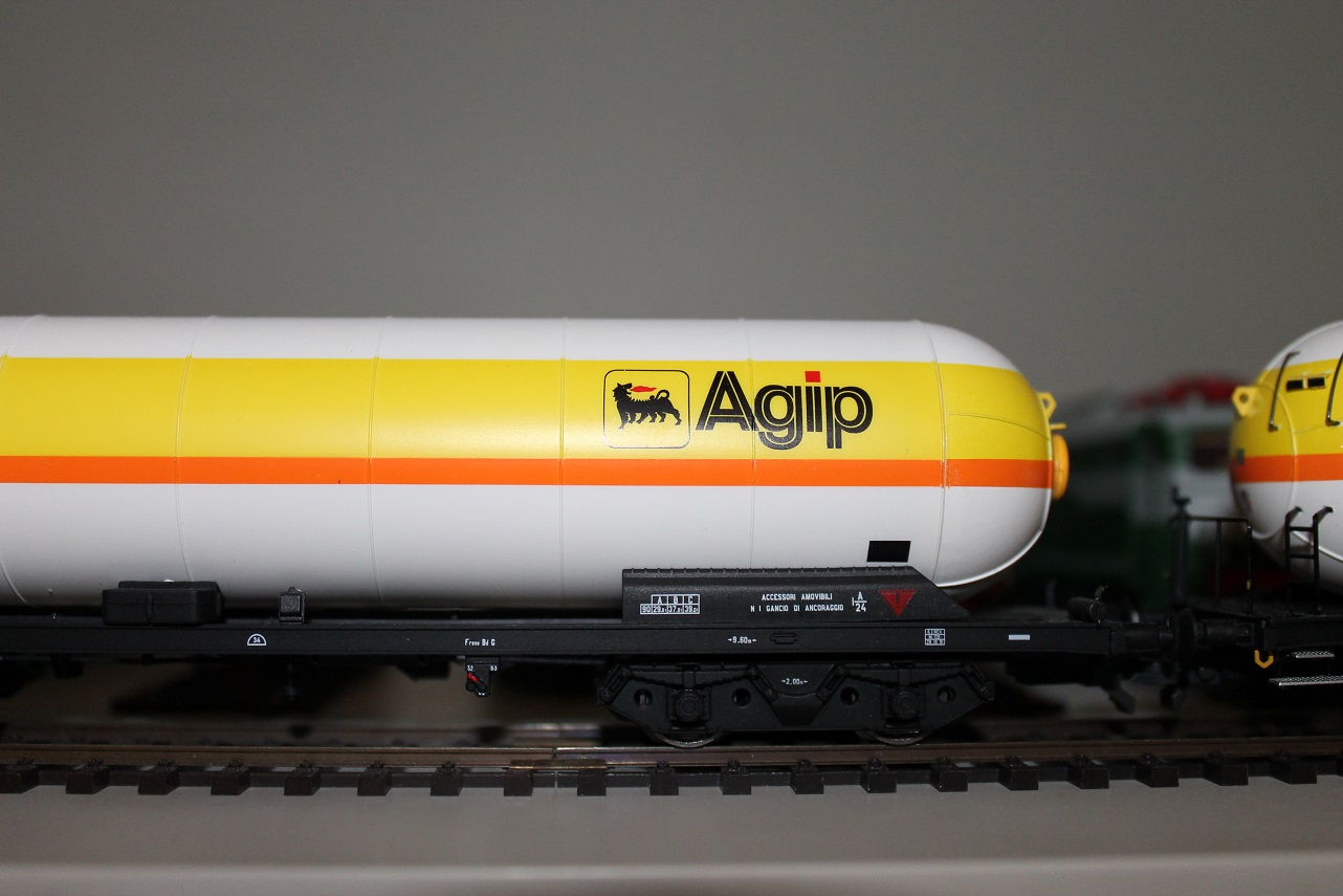

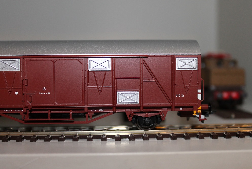

Io ho comprato due Piko trasporto coils di trenitalia. Dopo aver osservato attentamente le foto che ho trovato in rete. Ho valutato anche i Roco, ma non mi hanno soddisfatto nei particolari anche se costavano meno. Per gli Oskar sinceramente sapendo che era una ditta italiana mi sono buttato alla cieca. Mi sa che possiamo fare una bella listona se ci mettiamo tutti insieme. Naturalmente per le ditte tedesche vale molto il fatto della modernità dei carri , probabilmente ci sono dei particolari unificati. Rob
